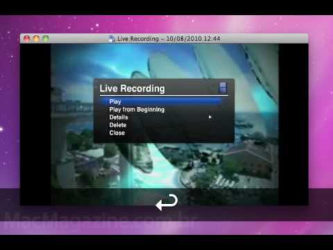

Ora, se estamos falando num receptor de TV digital USB conectado a um computador, logo imaginamos que é possível gravar programas de TV com ele. Certíssimo, meu caro leitor! ;-) E o EyeTV Lite já oferece essa opção nativamente, permitindo que você inclusive faça agendamentos de gravações.
Todavia, o pulo do gato é que, para evitar violações de copyright, o conteúdo gravado no EyeTV Lite utiliza um formato proprietário, não podendo ser exportado. Para quem só quer mesmo gravar programas e vê-los em outros horários, isso não será um problema.
A fim de demonstrarmos uma gravação efetiva feita pelo aparelho, gravamos um pedacinho de vídeo pelo EyeTV Lite e depois filmamos a tela usando o software ScreenFlow, da Telestream. Confira:
