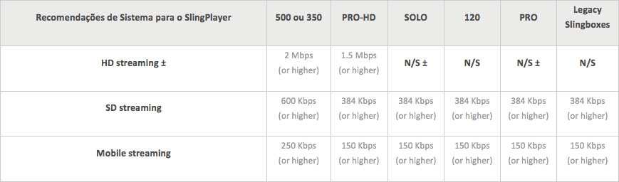

Tenho que confessar uma coisa: de vez em quando a reprodução dá umas engasgadas, mas isso é muito mais um problema da minha conexão com a internet do que da forma como o Slingbox otimiza tudo. Atualmente tenho uma conexão de 30Mbps, mas vira e mexe ela está com algum problema e não atinge nem um terço disso. Sem contar que a velocidade do upload é bem baixa, o que também atrapalha já que o Slingbox envia os dados (upload) para que eu possa assistir tudo (download) no navegador ou no iGadget.
Velocidade da conexão requerido pelo Slingbox
Clique/toque para ampliar. Para mais informações, confira este artigo de suporte.
