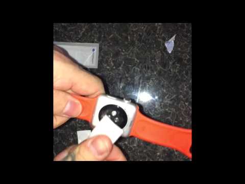

Já que a Apple não conseguiu resolver isso mexendo nos sensores em si, alguém descobriu um jeito de fazer a coisa funcionar. Eu já adianto que não é uma solução maravilhosa e perfeita — está muito mais para uma gambiarra do que qualquer outra coisa. Mas, sem dúvida, é muito melhor do que simplesmente não conseguir usar o relógio.
Quem nos deu a dica foi o leitor Ariel Marques, que viu uma publicação no Reddit sobre o assunto. Estamos falando de um simples — porém para lá de específico — adesivo de tampa de garrafa feito de epóxi que, ao ser colado na parte traseira do Apple Watch (bem em cima de onde ficam os sensores), *resolve*. Não me pergunte qual é a mágica (será que ele funciona como uma lente de aumento?), mas o relato do usuário Thedapperpappy no Reddit e o vídeo abaixo, de Jay Idle, não deixam dúvidas de que a gambiarra funciona!
E funciona bem, viu! Idle mostrou que além de o relógio agora reconhecer que está num pulso (mesmo coberto por tatuagens) e poder ser usado da forma que sempre deveria, o Apple Watch consegue fazer o monitoramento cardíaco e ainda pode ser recarregado sem problema nenhum no cabo magnético que o acompanha. Idle ainda colocou o relógio com adesivo ao lado de outro sem para ver se existia alguma diferença no monitoramento cardíaco numa pessoa sem tatuagens. Spoilers: funciona normalmente.
A parte ruim é que, além de alguns usuários poderem sentir um certo incomodo com esse adesivo ali no local dos sensores, o suor e/ou a água da torneira/chuveiro invariavelmente vão acabando com a cola do adesivo. Então, em algum momento, você terá que trocar o adesivo “velho” por um novo.
Ainda assim, a notícia é muito boa para quem sempre quis ter/usar um Apple Watch e nunca conseguiu por conta dessa limitação. Aos interessados, o tal adesivo é facilmente encontrado em lojas online como Amazon (EUA) e Mercado Livre.
Fica aqui o pedido para a Apple estudar essa solução, entender como ela funciona e ver como implementar isso na próxima geração do relógio.
