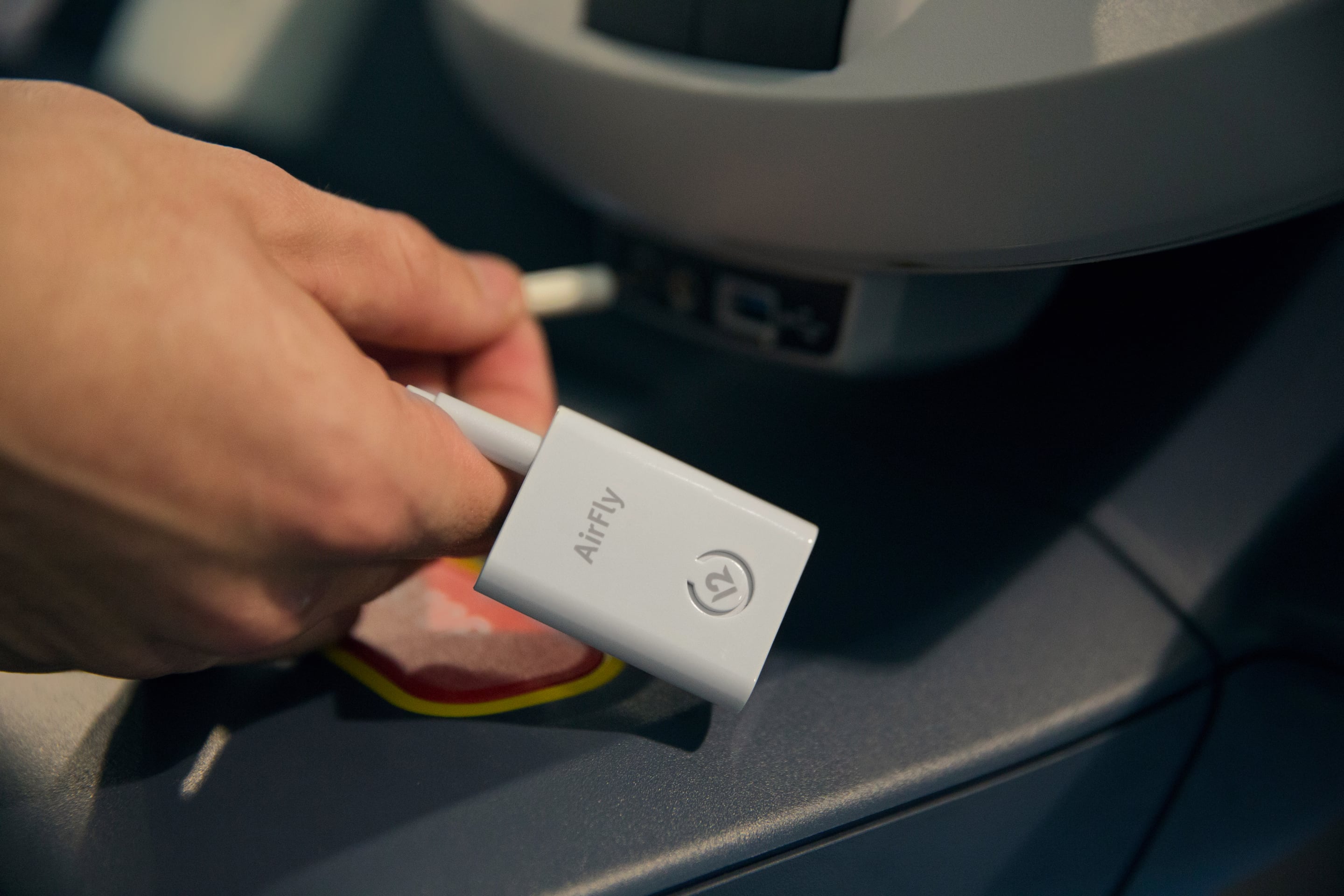

O AirFly é uma pecinha branca de plástico bem simples. Ele mede 33x46x10mm e pesa apenas 15,6g — o que, devo dizer, em combinação com o material utilizado definitivamente não nos dá uma sensação muito premium. Ele de longe até parece com o estojo dos AirPods, mas nas mãos o feeling é de um brinquedinho qualquer.
Olhando de frente, vemos o nome do produto e um botão circular com o logo da Twelve South. Atrás, marcações regulamentares; não temos nada embaixo e, em cima, é onde conectamos o cabinho de 3,5mm e onde temos também uma portinha Micro-USB para recarga.
Não há nenhum switch físico, ajustes especiais e nem um app. Você liga, desliga e controla o AirFly pelo único botão frontal, seja clicando uma vez ou clicando e segurando. Em volta dele, temos um LED de duas cores que indica certos estados:

Na caixa, além do AirFly em si, recebemos um cabinho de 3,5mm, um cabo USB para recarga, uma bolsinha macia para guardá-lo e um pequeno manual de instruções [PDF].
