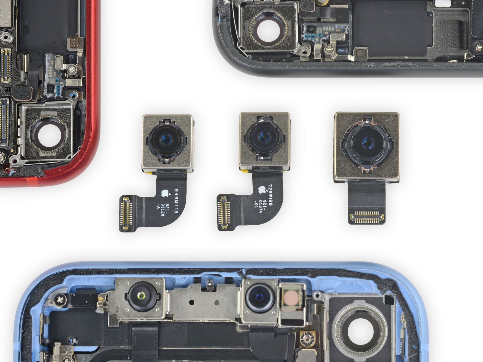

Enquanto as discussões sobre as especificações da câmera do novo iPhone SE rolam soltas, a iFixit se limita a dizer o sensor de imagem do novo SE é fisicamente menor que o do XR — eles apostam, portanto, que a câmera é a mesma do iPhone 8, porém com melhorias no processamento graças ao poder do chip A13 Bionic.
Câmera dos iPhones Se e do 8
Da esquerda para a direita: novo iPhone SE, iPhone 8 e iPhone XR.
O sensor da câmera frontal (de 7MP) do novo iPhone SE também parece ser idêntico ao do iPhone 8, segundo a iFixit. Com isso, tanto a câmera traseira quanto a frontal dos aparelhos podem ser trocadas, sem problema algum.

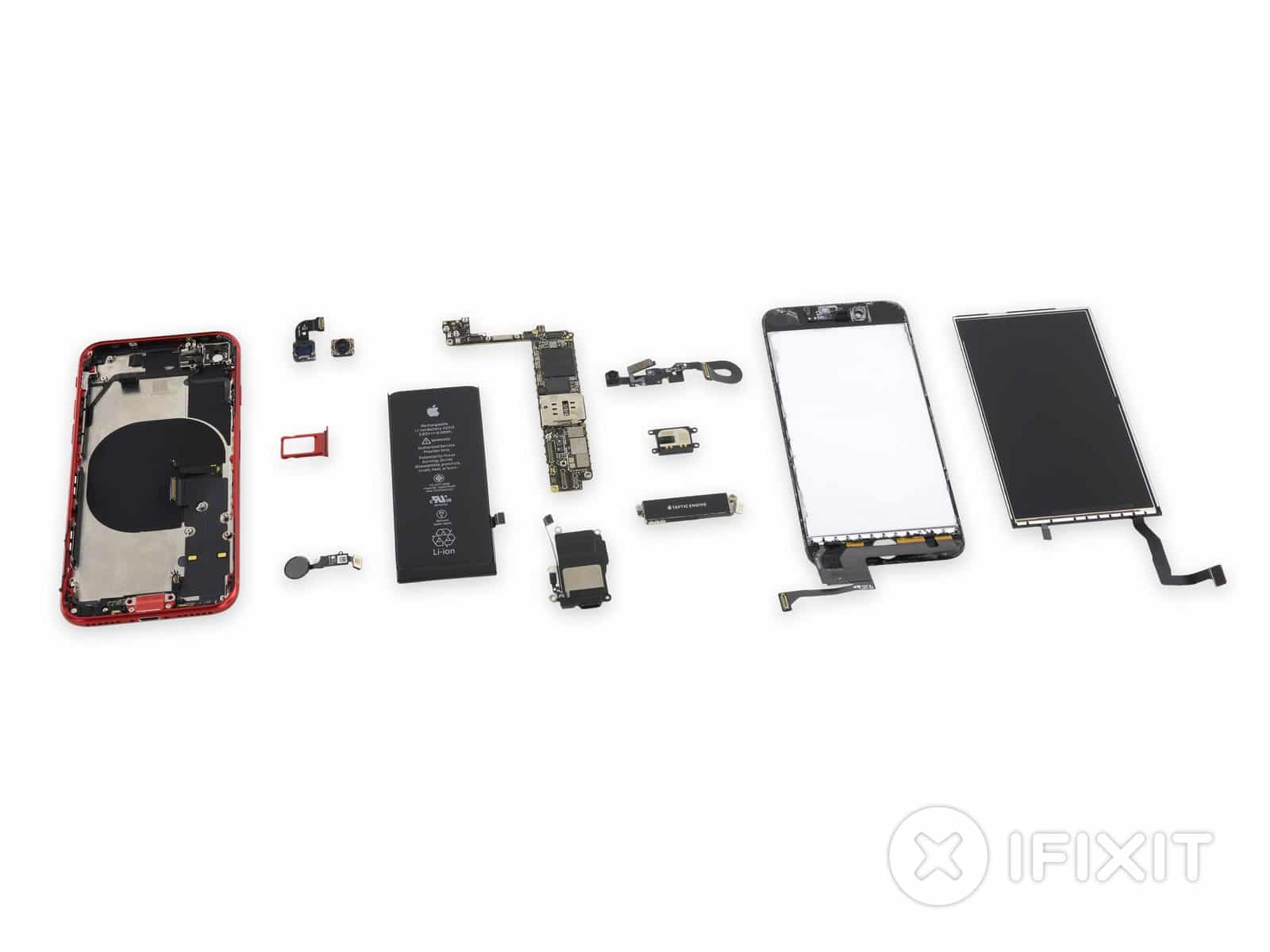

Embora o novo iPhone SE e o 8 possuam telas praticamente idênticas, a Apple removeu o módulo 3D Touch do dispositivo lançado neste ano. A iFixit testou trocar o display do novo iPhone SE pelo do 8 e descobriu que o 3D Touch não funciona; a firma também ressaltou que trocar o display dos aparelhos sem acesso a um programador de tela pode ocasionar em falha de alguns recursos, como o True Tone.
Contraditoriamente, porém, com a remoção do módulo do 3D Touch no iPhone XR (e posteriores), a tela desses dispositivos ficou mais fina, enquanto que a bateria ficou mais espessa — o que não aconteceu no novo SE, provavelmente como uma forma de economizar ainda mais na produção do gadget.
Peças do iPhone SE
A iFixit também percebeu que o Taptic Engine (motor vibratório do iPhone) é exatamente igual o do 8 no novo SE, podendo ser trocados entre si.
Uma outra peça que não pode ser trocada (apesar de ser bastante semelhante) é o botão de Início (Home) com Touch ID integrado — o que, na verdade, é aplicável para a variedade de dispositivos que contam com essa tecnologia.
