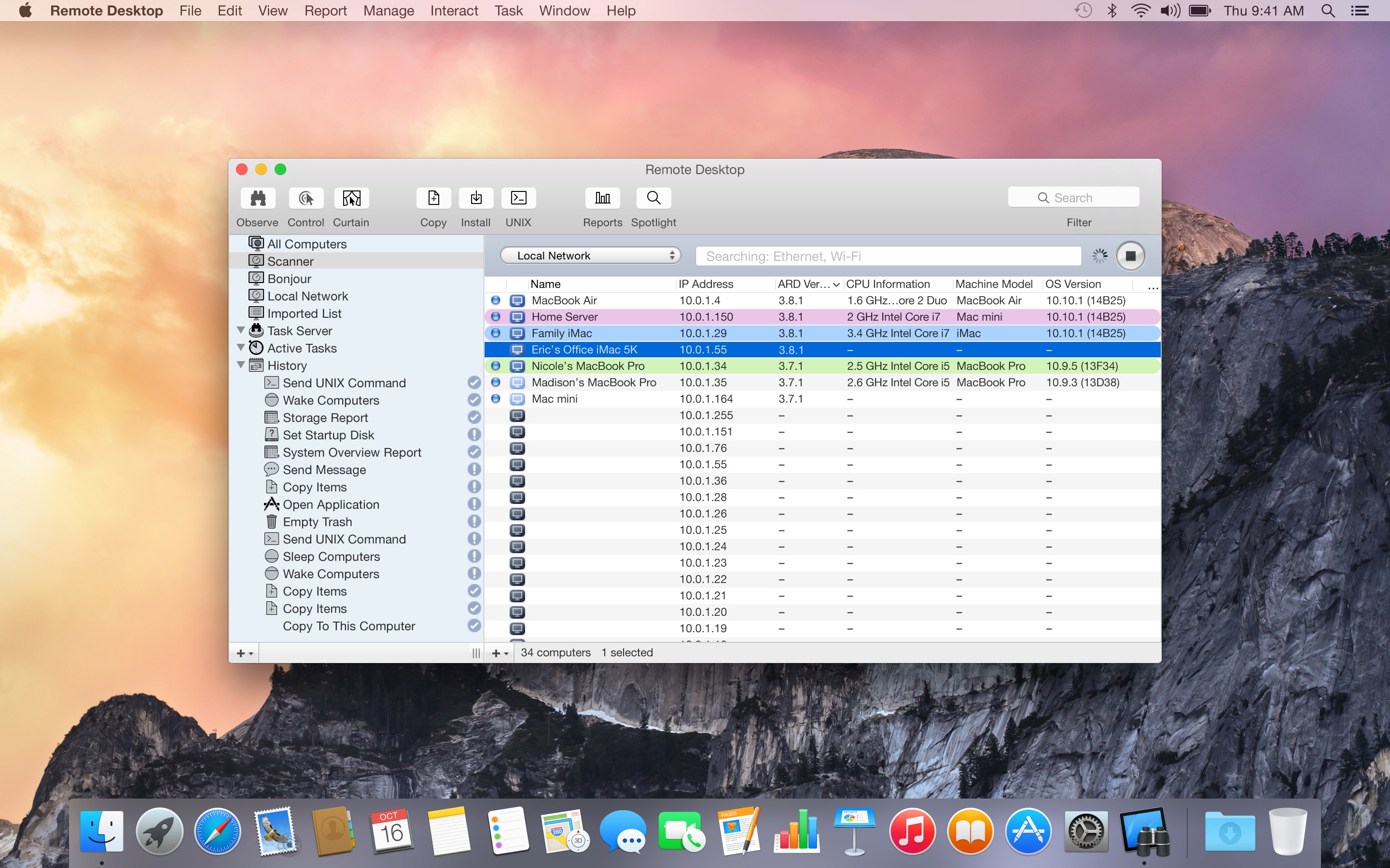

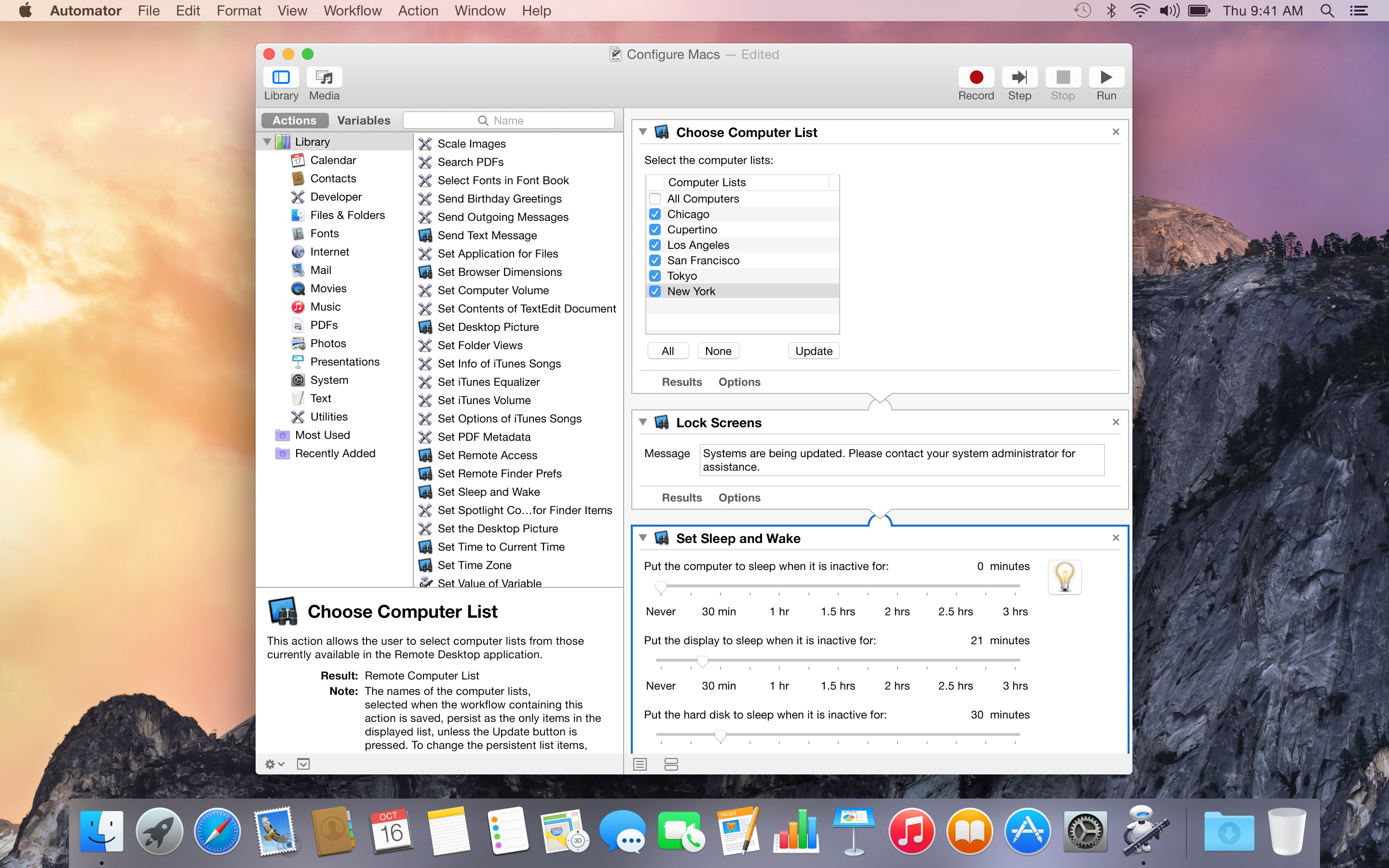

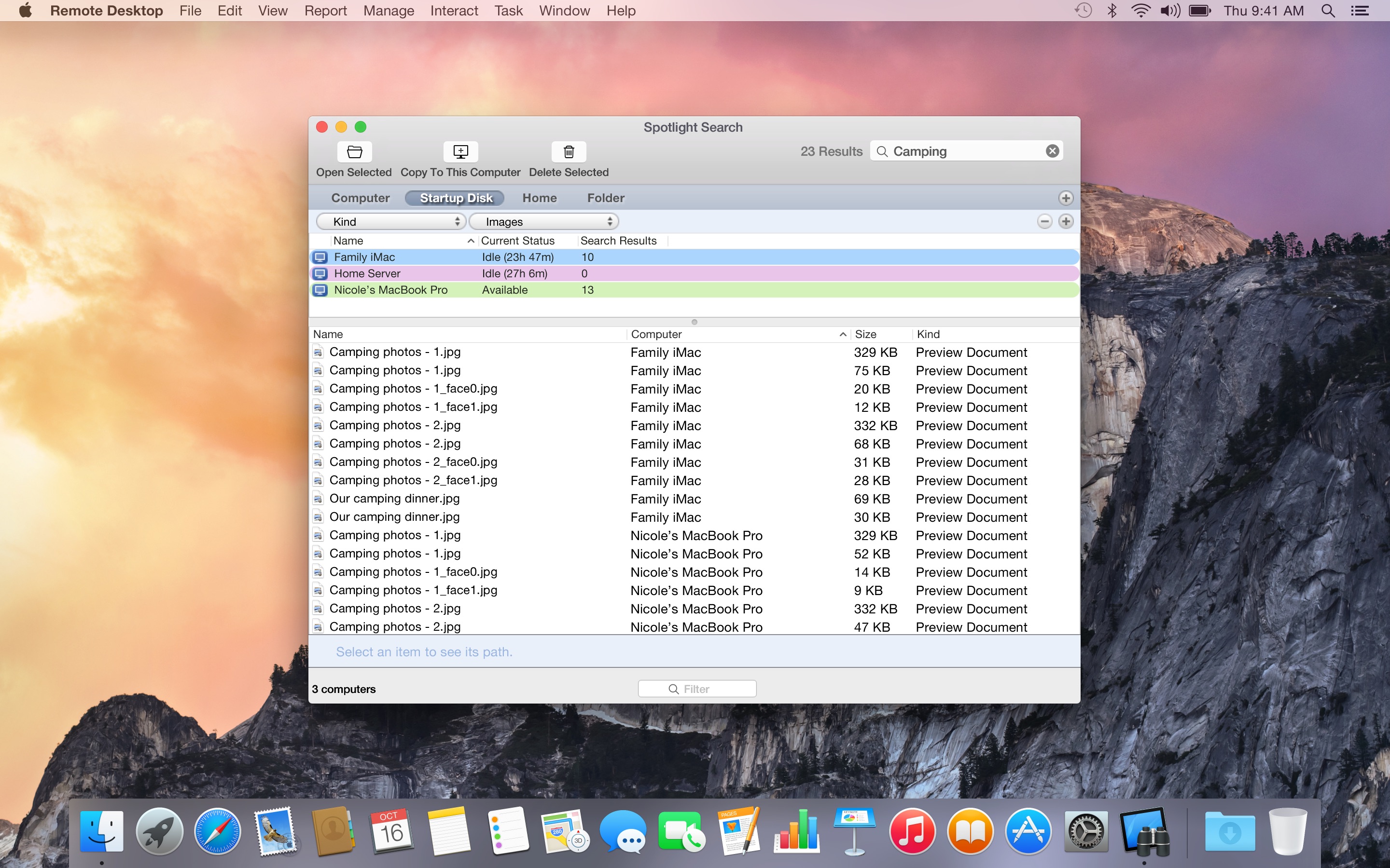

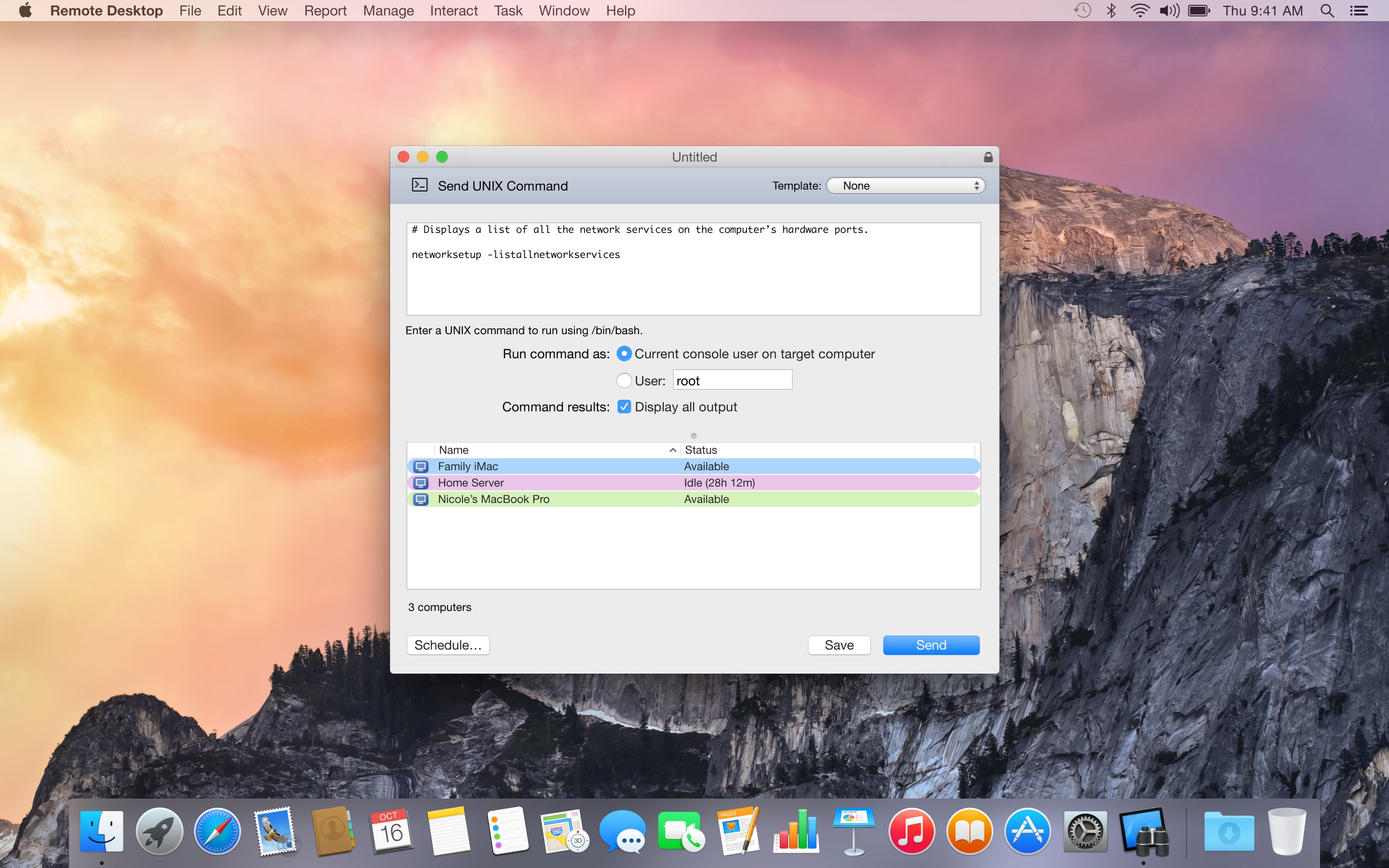

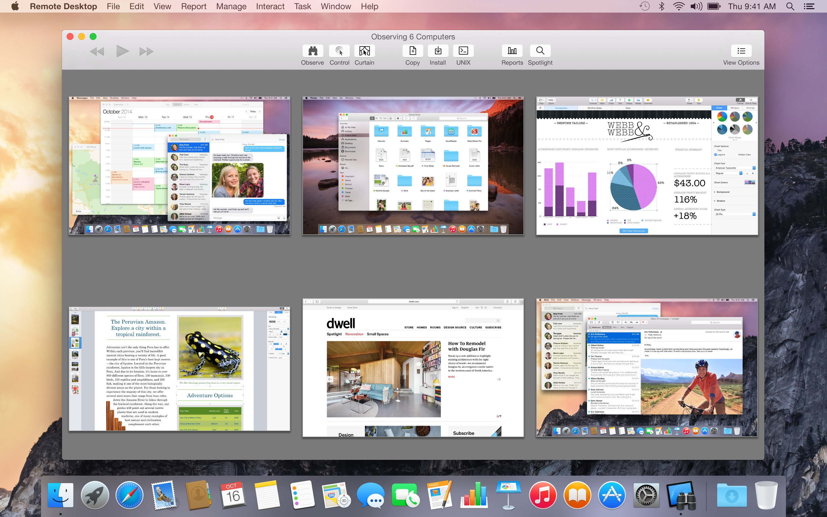

Gerenciamento Remoto
Essa opção está ligada ao Apple Remote Desktop, aplicativo (de R$300) da Maçã que permite que usuários remotos acessem o seu Mac para realizar ações — sim, o compartilhamento de tela faz meio que a mesma coisa, mas num nível muito mais básico.
Ícone do app Apple Remote Desktop
Apple Remote Desktop de Apple
Compatível com Macs
Versão 3.9.7 (13.3 MB)
Requer o macOS 13.6 ou superior
R$ 399,90Badge - Baixar na Mac App Store Código QR Código QR
Screenshot do app Apple Remote DesktopScreenshot do app Apple Remote DesktopScreenshot do app Apple Remote DesktopScreenshot do app Apple Remote Desktop
Ativando o Gerenciamento Remoto, você permite que a pessoa do outro lado utilize o Remote Desktop para “tomar o controle” da sua máquina. Não se esqueça de conceder permissão apenas para o usuário em questão, para evitar que seu Mac fique aberto a possíveis invasores.
