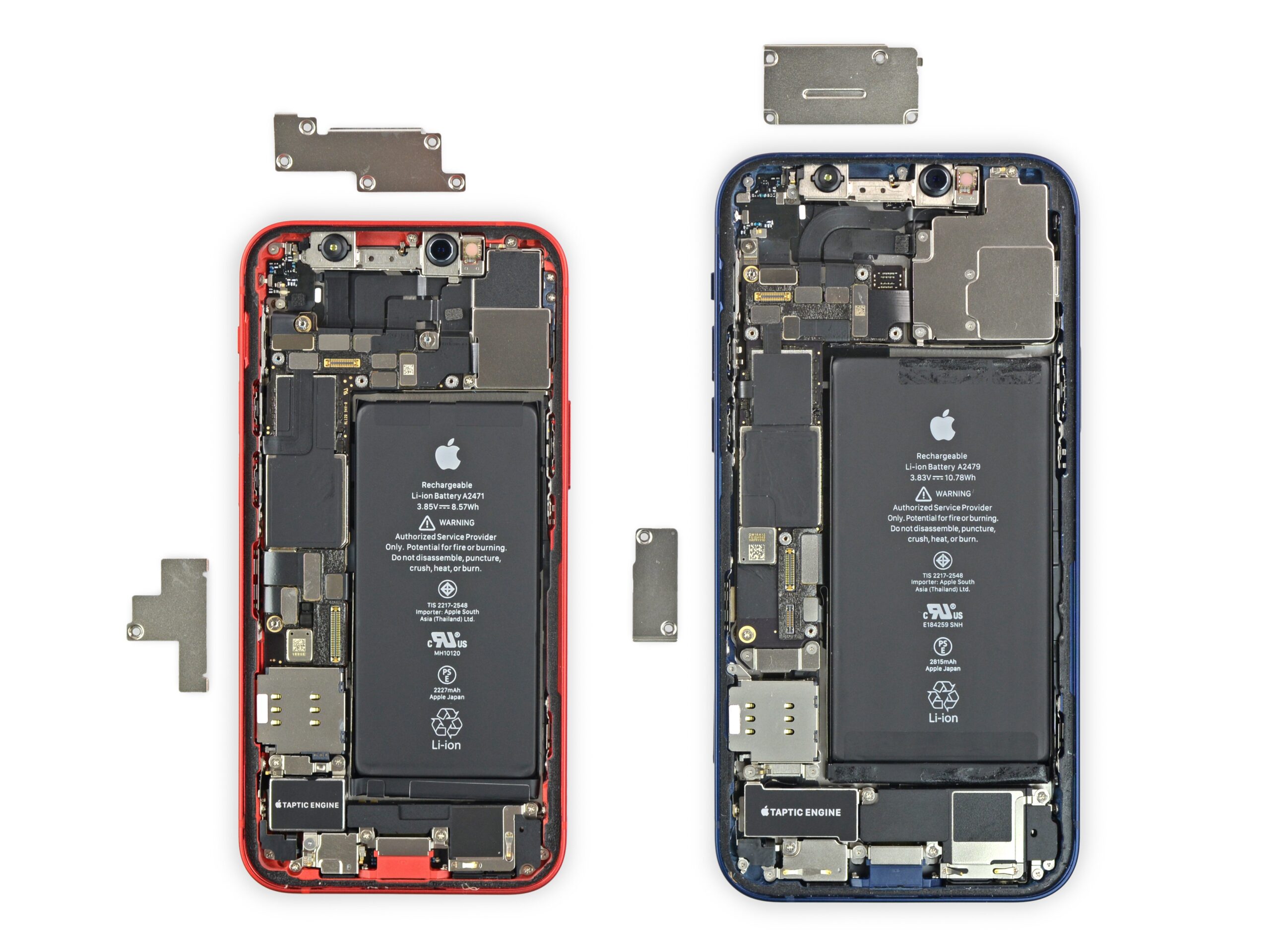

O processo de abertura é exatamente o mesmo. Lá dentro, porém, o tamanho menor fez a Apple usar dois cabos para o display em vez de três, além de colocar bateria (8,57Wh), Taptic Engine (25% menor) e alto-falantes menores. As antenas dele também são mais assimétricas, por conta do pouco espaço interno.

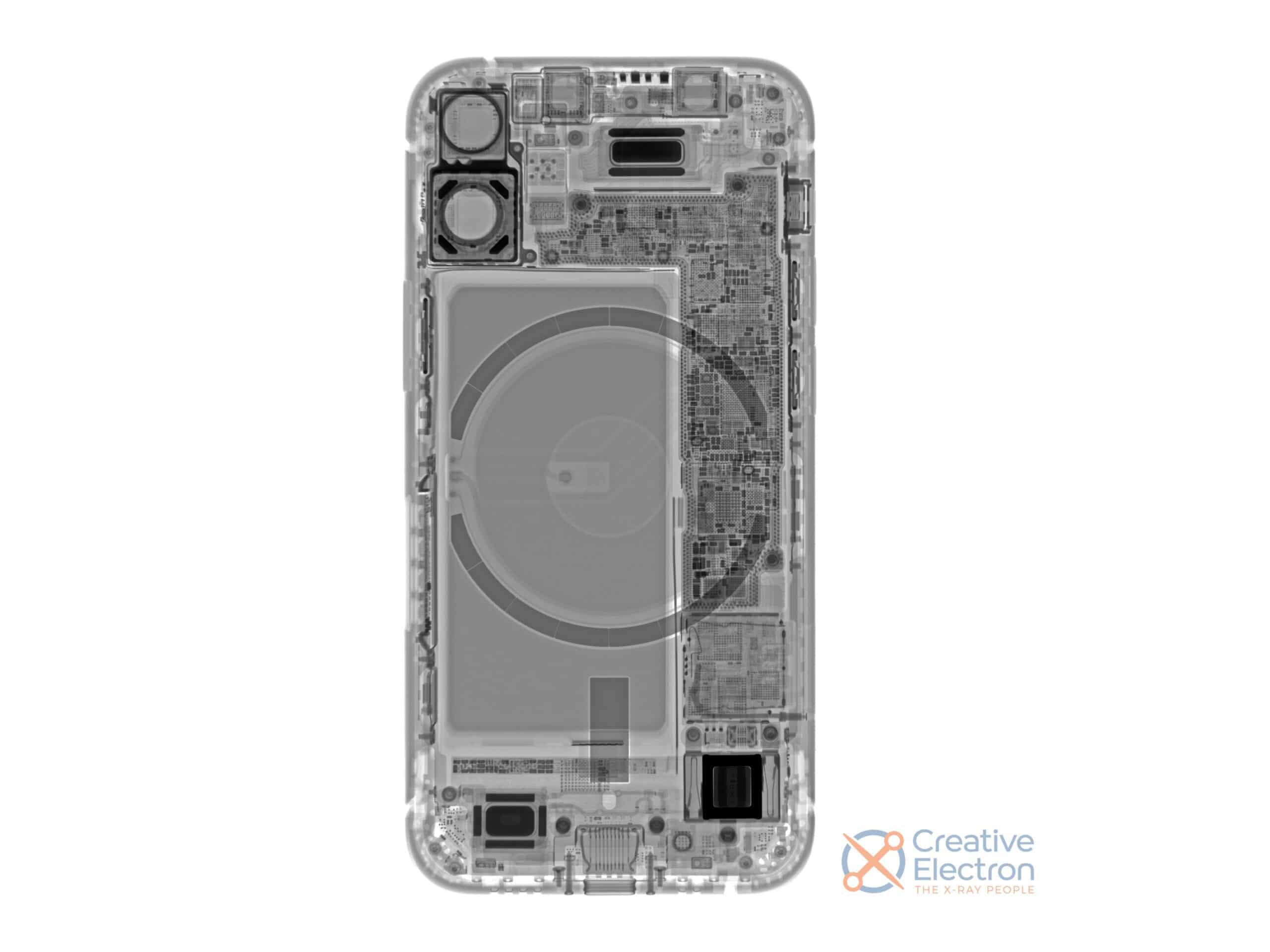

Repare nesse raio-X do 12 mini. Olhe bem para as laterais do anel do MagSafe. Sim, a Apple teve que “cortar” parte do círculo para ele caber no aparelho menor. ✂️

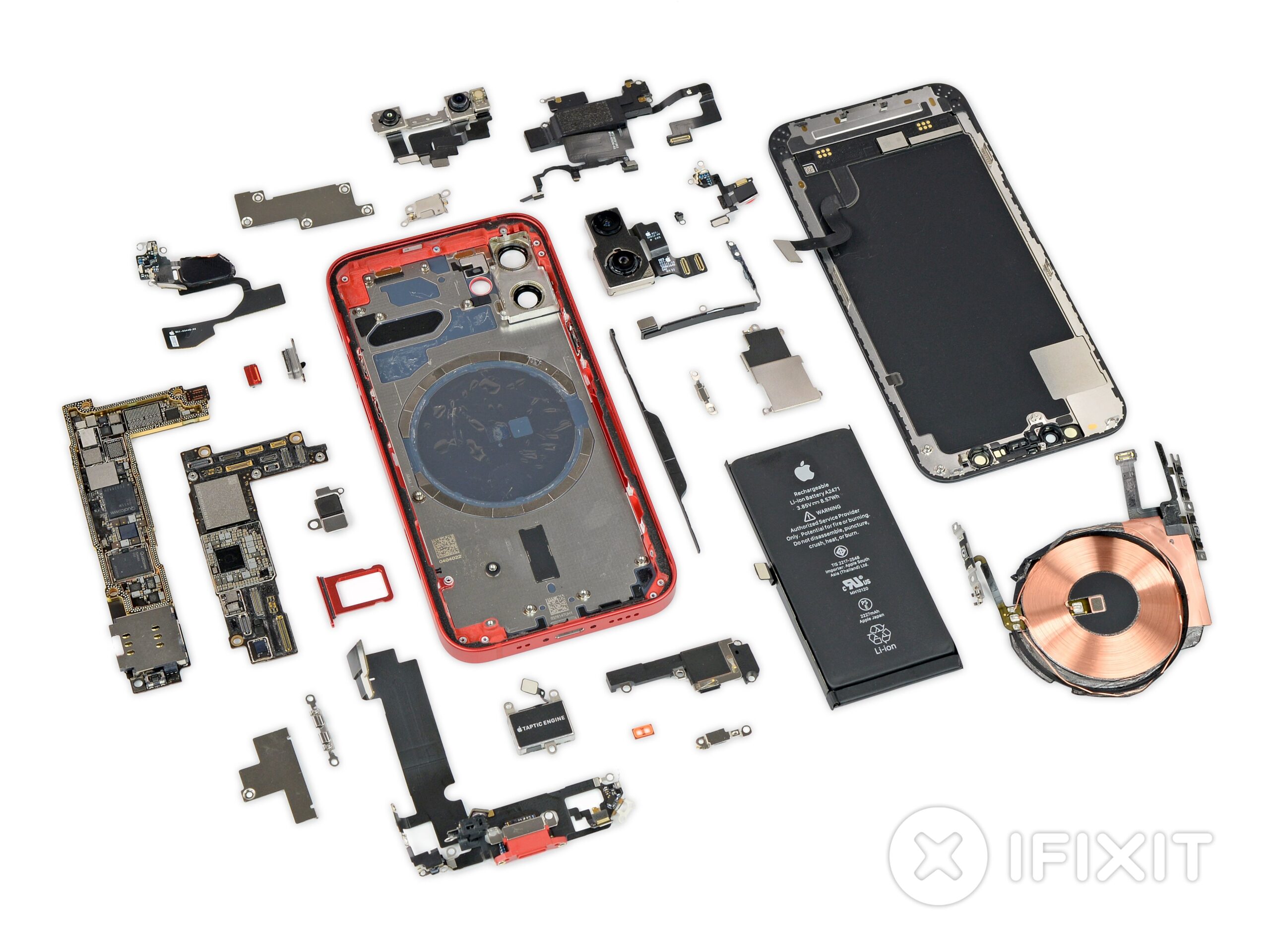

De resto, o aparelho é basicamente igual ao iPhone 12. A prova disso é que a iFixit também deu uma nota 6 no total de 10 em reparabilidade, elogiando e criticando as mesmíssimas coisas.
Na parte boa, ela comentou a “facilidade” de trocar o display e a bateria, além de também enaltecer que os componentes mais importantes são modulares e fáceis de acessar e trocar; na parte ruim, o vidro traseiro que, se quebrar, exige a remoção de todos os componentes para substituir o chassi.
