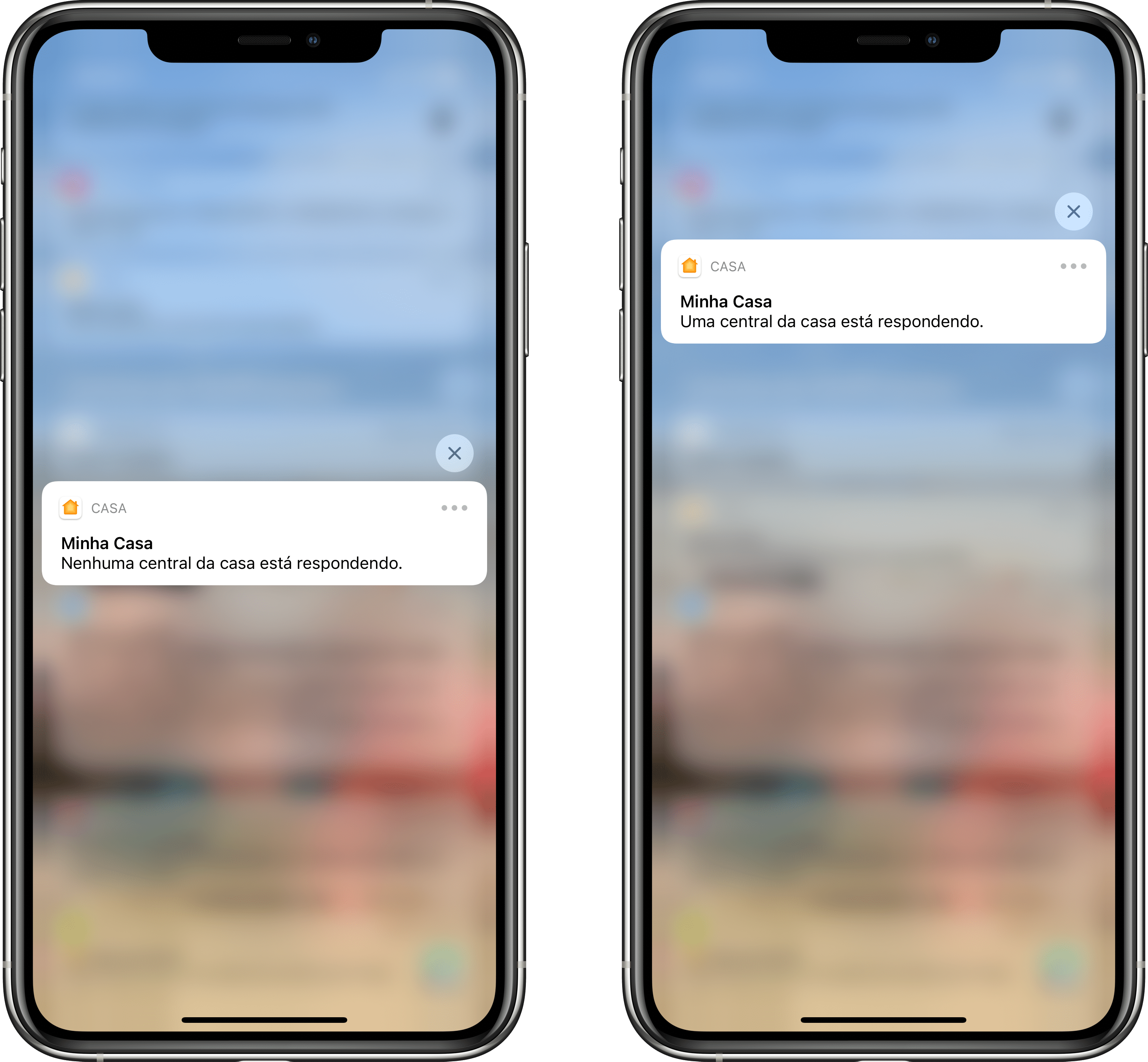

Pode ser que você se irrite um pouco com as muitas notificações envolvendo a disponibilidade da câmera.
Obviamente, é importante saber se a câmera está ou não funcionado. Mas aqui, infelizmente, ela fica alternando com uma certa frequência — no meu caso, eu acredito que isso esteja acontecendo por uma instabilidade bem grande na minha rede mesmo, não sendo culpa da Circle View em si — quem acompanha as nossas gravações do MacMagazine no Ar já viu que sofro um pouco quando o assunto é internet.
