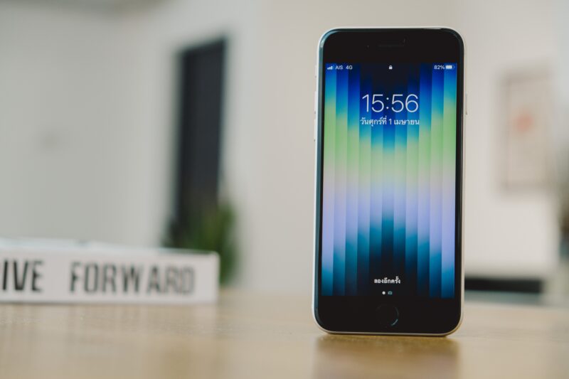

Framesira / Shutterstock.com
iPhone SE
Colocando de lado coisas como o chip A15 Bionic e uma bateria sutilmente melhorada, o iPhone SE de terceira geração é praticamente idêntico ao seu antecessor, lançado em 2020. Isso vai desde o seu design externo (remanescente do iPhone 8) até muitas das peças internas que compõem o aparelho.
