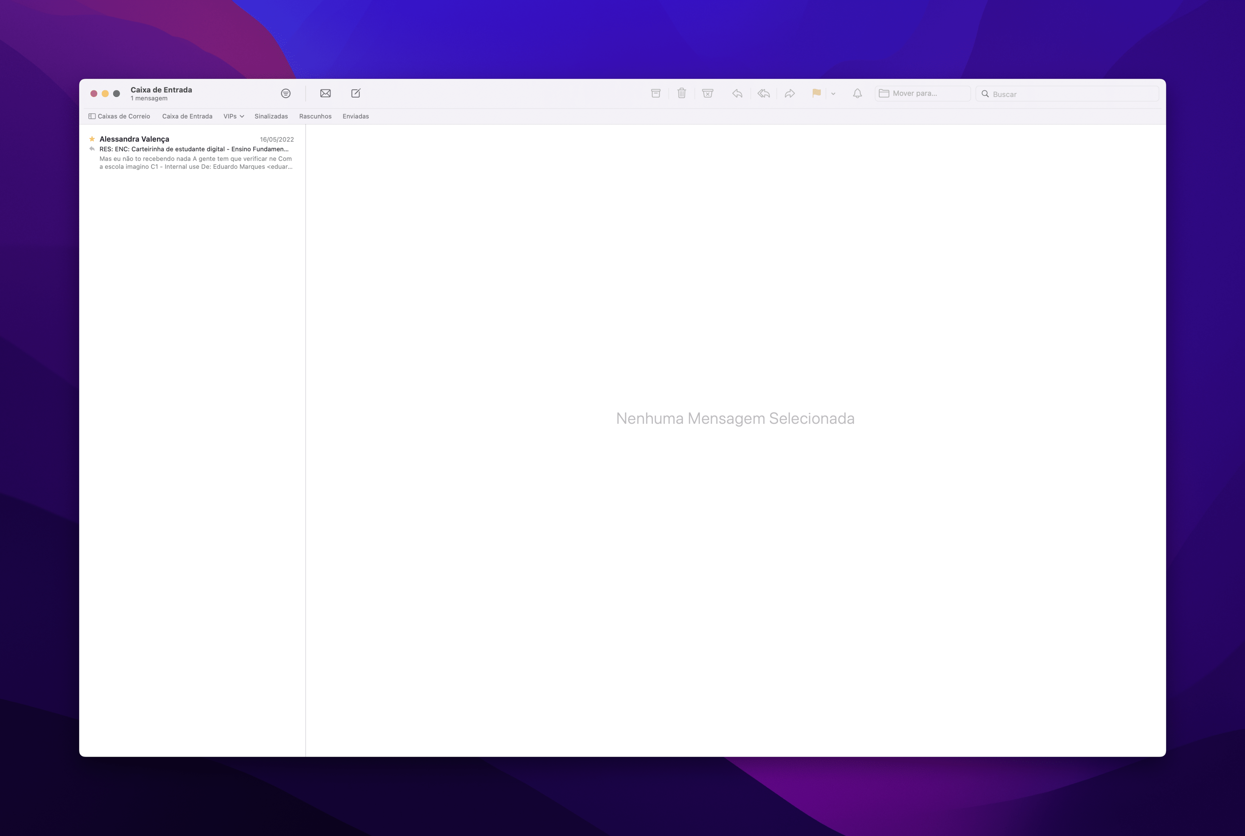

Com o app Mail aberto, vá até Visualizar » Mostrar Barra de Favoritos, na barra de menus — ou, se preferir, use o atalho ⌥ option ⇧ shift ⌘ command H.

A segunda maneira de fazer esse procedimento é usando a barra de favoritos, localizada na parte superior do Mail. Para isso, arraste uma caixa de correio da barra lateral em direção à barra de favoritos.
Para removê-la nesse último caso, arraste a caixa de correio para fora da barra de favoritos. Os efeitos visuais e sonoros irão indicar de que ela foi plenamente removida.
