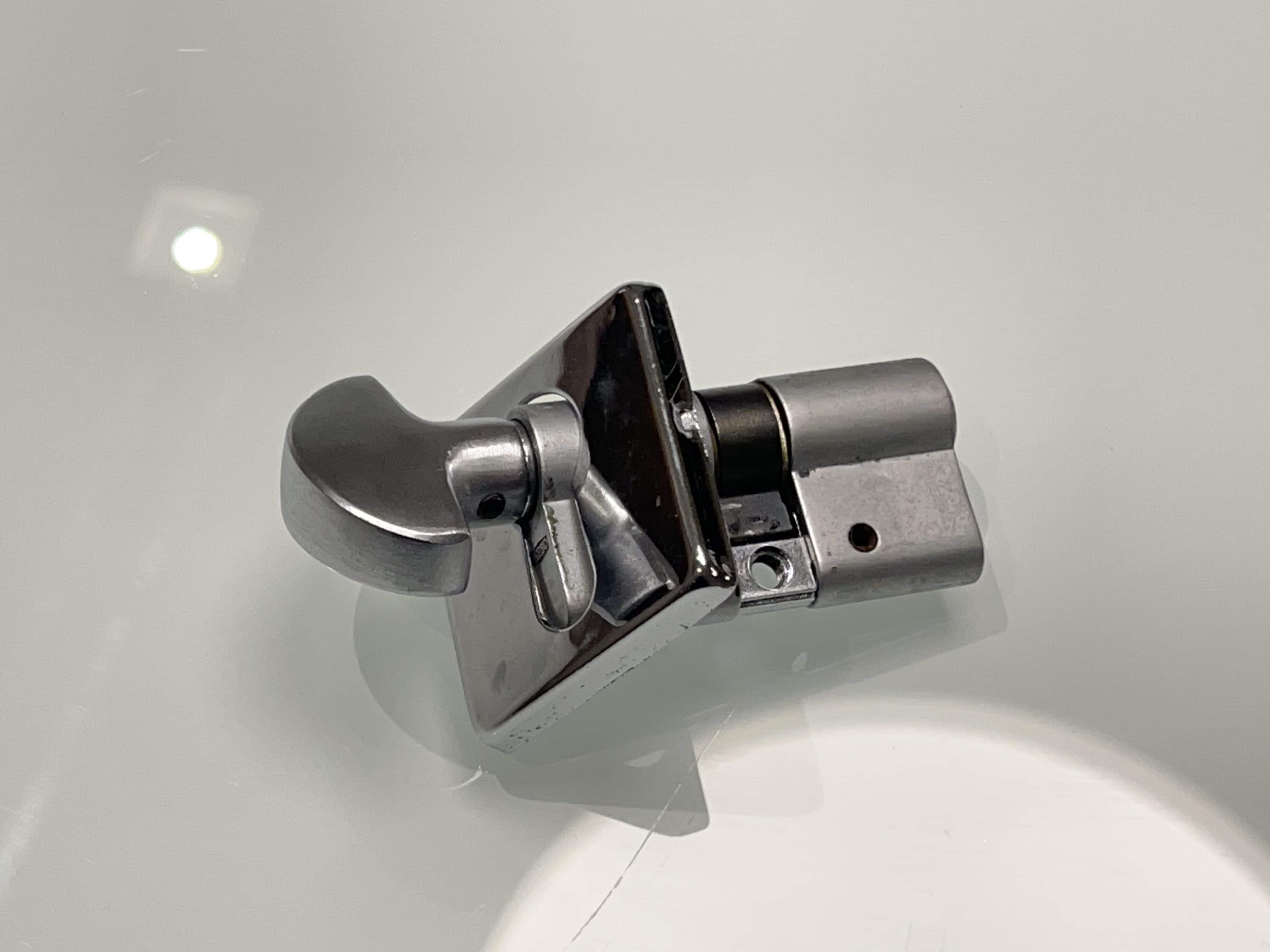

Antes de qualquer coisa envolvendo a fechadura da Nuki em si, você precisa ver se o miolo da sua fechadura atual é compatível com a Smart Lock 3.0 [Pro]. No site da empresa, existe um passo a passo para você ir respondendo e ver se a sua fechadura atual é compatível. No meu caso, ainda que compatível, eu teria que trocar o miolo pelo Nuki Universal Cylinder, já que a minha antiga tinha não tinha uma chave no lado de dentro (era uma peça fixa que não era compatível com a Nuki, impedindo a instalação da Smart Lock 3.0).
Fechadura antiga da minha porta
Deu para perceber, então, que para usar a fechadura da Nuki, você precisa de uma fechadura que tenha uma chave no lado interno e que se encaixa na Nuki em si — ou, é claro, como no meu caso, usar o Nuki Universal Cylinder que também tem um encaixe perfeito na fechadura.
Essa parte é bem fácil. Se você leva algum jeito para tarefas domésticas, pode até conseguir fazer sozinho; agora, a parte da instalação em si… pelo menos aqui, eu não consegui.
Mesmo com a ajuda de um chaveiro, tivemos que basicamente “destruir” uma peça de plástico que encaixa na porta e é responsável por fixar a Nuki Smart Lock 3.0 em si. No meu caso, o problema é que nenhuma das peças fornecidas pela Nuki (são duas que vêm na caixa do produto, uma mais fininha e uma mais espessa) tinham profundidade suficiente para que eu conseguisse fazer a instalação sem essa “personalização” forçada.
No fim das contas eu consegui, mas se eu desencaixar a Nuki da porta, dá para ver que foi tudo na “gambiarra” mesmo. 😅

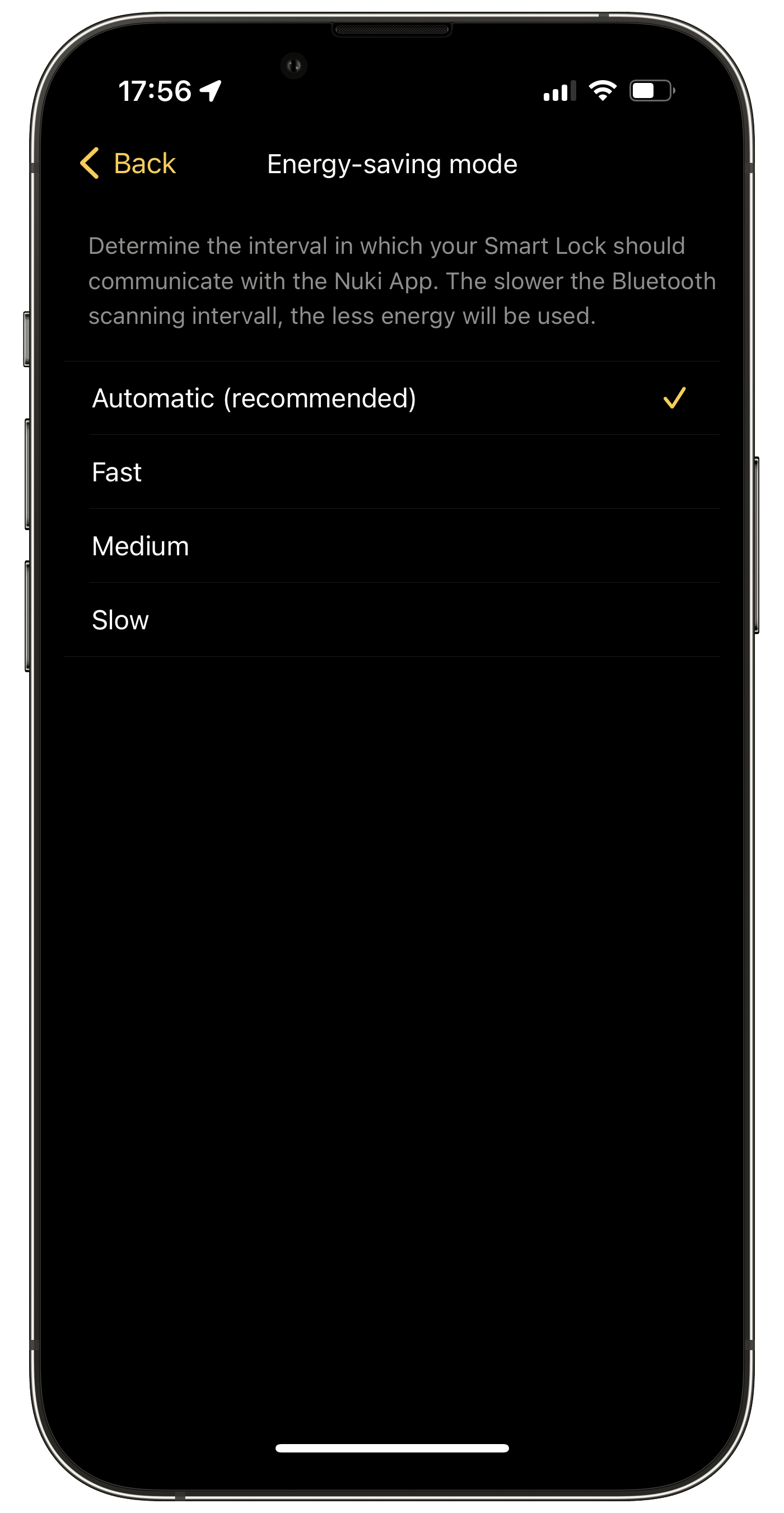

Existem ainda outras opções que eu particularmente não uso, mas que podem fazer sentido para você, como o Night mode (que fecha a porta automaticamente — com rotação de 720º — e ativa o modo de economia).
Por falar em Energy-saving mode, eu deixei no automático — esse modo determina o intervalo que a fechadura se comunica com o app; quando menor o intervalo desse escaneamento do Bluetooth, menos energia é usada.
