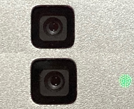

Desde o início, a substituição do plástico por alumínio apresentou desafios do ponto de vista de engenharia. Um dos mais interessantes é o da luz de indicação de uso da webcam na primeira geração de MacBook Pro, em 2006. Uma pequena luz verde que se acendia somente quando a câmera estava em uso, e que do contrário permaneceria invisível.
Em uma peça de plástico semi-translúcida, isso seria relativamente simples de ser feito. Mas e em alumínio? Como fazer a luz brilhar atravessando uma peça de metal? A solução foi fazer pequenos furos a laser, de aproximadamente 20µm (micrômetros) de diâmetro. Isso é praticamente um terço da espessura de um fio de cabelo! Esses furos são tão pequenos que são invisíveis a olho nu, e desaparecem quando a luz indicadora está apagada. As fotos abaixo foram feitas no meu bom e velho MacBook Pro (early 2008). É muito provável que nos MacBooks atuais esses furos sejam ainda menores.
Furar metal com laser parece simples e trivial, mas não é. Ainda mais por volta de 2006, quando a Apple começou a usar essa técnica. Apesar de o laser já ser uma tecnologia utilizada para cortar metais desde meados de 1970, a ideia de furar metais com laser é bastante mais nova e só começou a ser desenvolvida por volta dos anos 1990.
A técnica consiste em concentrar o feixe de um laser de alta potência em uma pequena área da superfície do metal — algo similar ao concentrar a luz solar sobre um papel para queimá-lo. A energia se concentra em um pequeno ponto (spot), aumentando a temperatura a ponto de incendiar o papel. No caso da furação por laser, a energia concentrada é tão alta que é suficiente para vaporizar os átomos do metal, removendo camadas sucessivas de material até atravessar a espessura da peça.
Agora, você já deve ter notado que é mais fácil queimar um papel escuro com a lupa do que um papel branco. Isso porque, no caso do papel branco, grande parte da energia da luz é refletida e somente parte dela é absorvida pelo papel. Isso também acontece na furação de metais por laser, principalmente no alumínio. Grande parte da energia do laser é refletida para o meio e de volta pro sistema de lentes ópticas do próprio laser, podendo até causar danos ao equipamento.
Outra dificuldade para fazer furos a laser no alumínio é a sua condutividade térmica. Conduzir bem o calor pode ser ótimo quando se utiliza o alumínio como panela, mas é péssimo para furá-lo com laser. Isso porque é mais difícil concentrar todo o calor do feixe de laser somente no ponto em que se deseja furar. A energia do feixe de laser acaba sendo conduzida para fora da região do spot, diminuindo a temperatura local e dificultando a evaporação de material.
Esses são apenas alguns dos vários desafios tecnológicos que a Apple teve que enfrentar para produzir furos de dimensões microscópicas e com grande qualidade, como os produzidos nos MacBooks. Só havia uma empresa no mundo capaz de realizar tais furos no alumínio. Essa empresa acabou sendo adquirida pela Apple.
