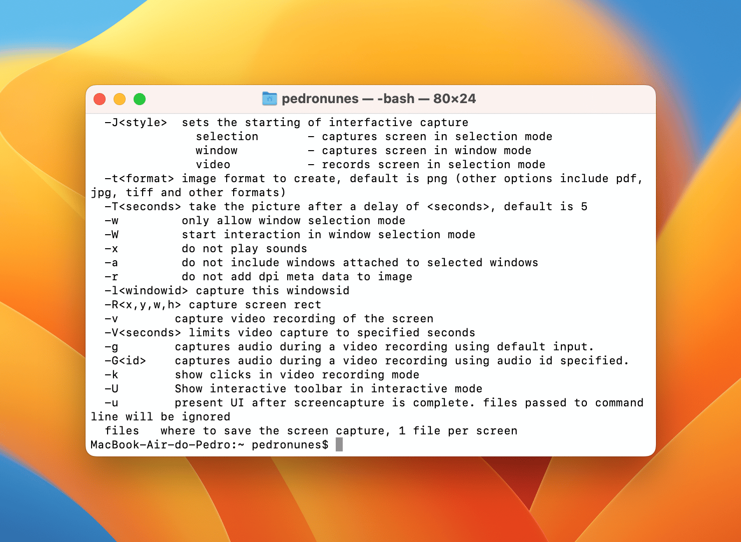

Para ver as demais opções de captura de tela usando o Terminal, basta digitar screencapture -h e dar return.
