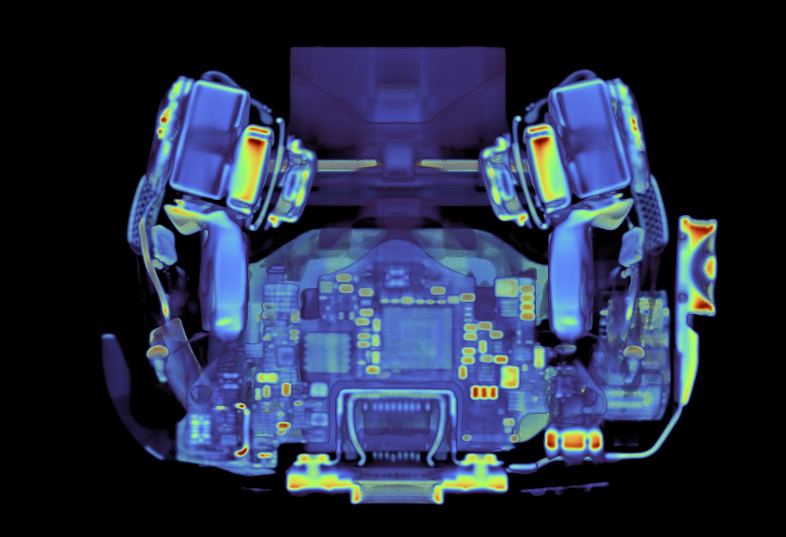

Após o cabo Thunderbolt 4 Pro, agora foi a vez dos AirPods Pro de passarem pela tomografia computadorizada da Lumafield. O interessante é que, neste caso, os fones foram comparados a duas versões falsificadas suas, o que permite destacar ainda mais os detalhes da engenharia feita pela Apple e que os falsificadores não conseguem copiar.

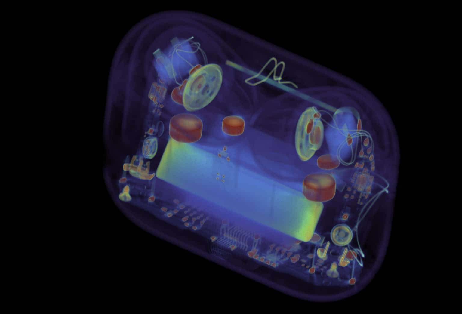

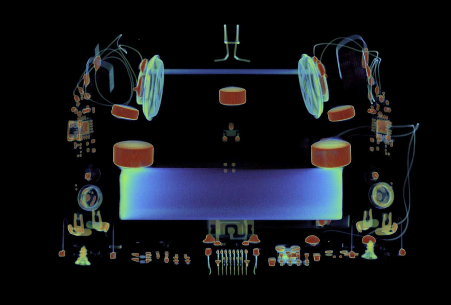

A estrutura das falsificações chamou a atenção por ser mais simples (bem menos sofisticada, por assim dizer). É possível ver, por exemplo, fios que conectam componentes, além de soldas espalhadas pela parte de dentro dos fones falsificados, algo que não é observado nos AirPods originais.

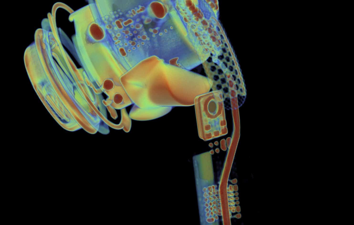

Enquanto a bateria do modelo original — que tem formato de moeda — e os componentes do modelo original são feitos de forma precisa, para ocupar o espaço de forma milimétrica, os das versões falsificadas são muito mais simples. Nesses casos, há baterias retangulares em espaços circulares, por exemplo, além de eletrônicos comuns e componentes menos seguros e de menor qualidade.
O modelo original conta, ainda, com três microfones: um apontando para baixo, outro para fora e um terceiro para dentro do ouvido, com o qual funciona o equalizador em tempo real. Os falsificados, por sua vez, têm apenas um microfone rudimentar na parte inferior.

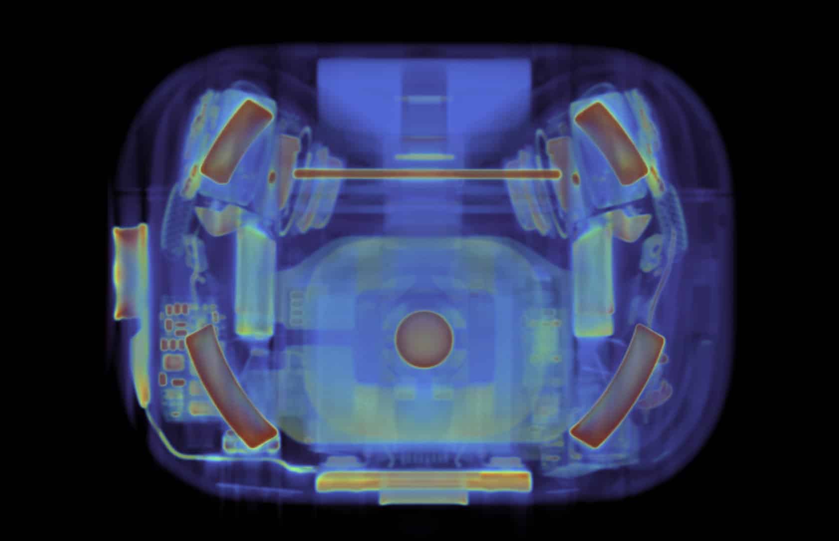

No caso do estojo, apenas o dos AirPods originais conta com os ímãs para o carregador MagSafe e o carregador magnético do Apple Watch além das bobinas do carregamento sem fio. Apenas um dos falsificados analisados tinha suporte a carregamento por indução, embora sem os ímãs. As falsificações também só contam com uma bateria, enquanto o estojo do modelo original têm duas.
Nesse âmbito, algo no mínimo curioso é que os modelos falsificados, por terem uma estrutura muito mais simples e apenas uma bateria no estojo, além de não terem os ímãs, tiveram pesos inseridos em sua estrutura. A ideia parece ter sido que os fones não parecessem tão leves quando comparados aos modelos originais.
