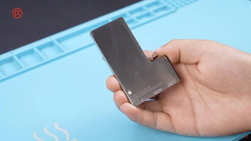

Um teardown de um iPhone 16 Pro conduzido pelo canal do YouTube REWA Technology, por exemplo, confirmou um rumor que estava sendo ventilado pelo menos desde o ano passado: o de que os aparelhos de 2024 contariam com baterias revestidas por metal.
A Apple, vale lembrar, disse na keynote da semana passada que os novos iPhones contam com avanços internos pensados para melhorar a dissipação de calor, o que traz benefícios não só em matéria de performance, mas também para a longevidade da bateria.
Feita de aço, essa nova “capa” de metal poderá ajudar exatamente nisso, uma vez que ela é capaz de conduzir calor de forma muito mais eficiente. Também é bastante provável que esse componente seja o responsável por permitir que o usuário descole a bateria do iPhone durante um reparo com a ajuda de uma pequena corrente elétrica, como comentamos nesta semana.

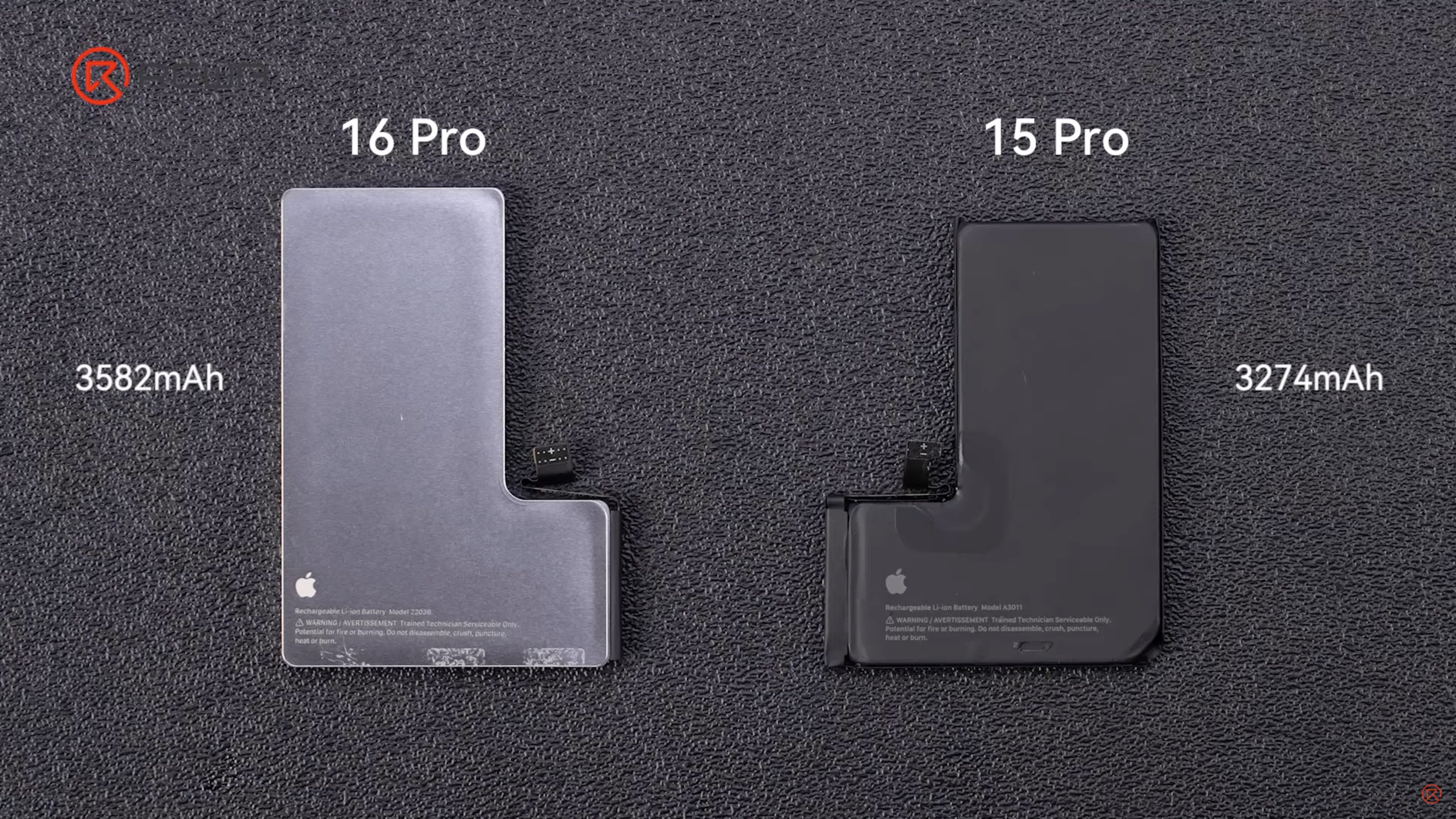

Outro detalhe exposto pelo vídeo foi a capacidade da bateria do iPhone 16 Pro: 3.582mAh — número que foi originalmente revelado por documentos compartilhados pela Agência Nacional de Telecomunicações (Anatel) ontem. A título de comparação, o iPhone 15 Pro, o seu antecessor direto, trazia uma célula de 3.274mAh nas suas entranhas.
