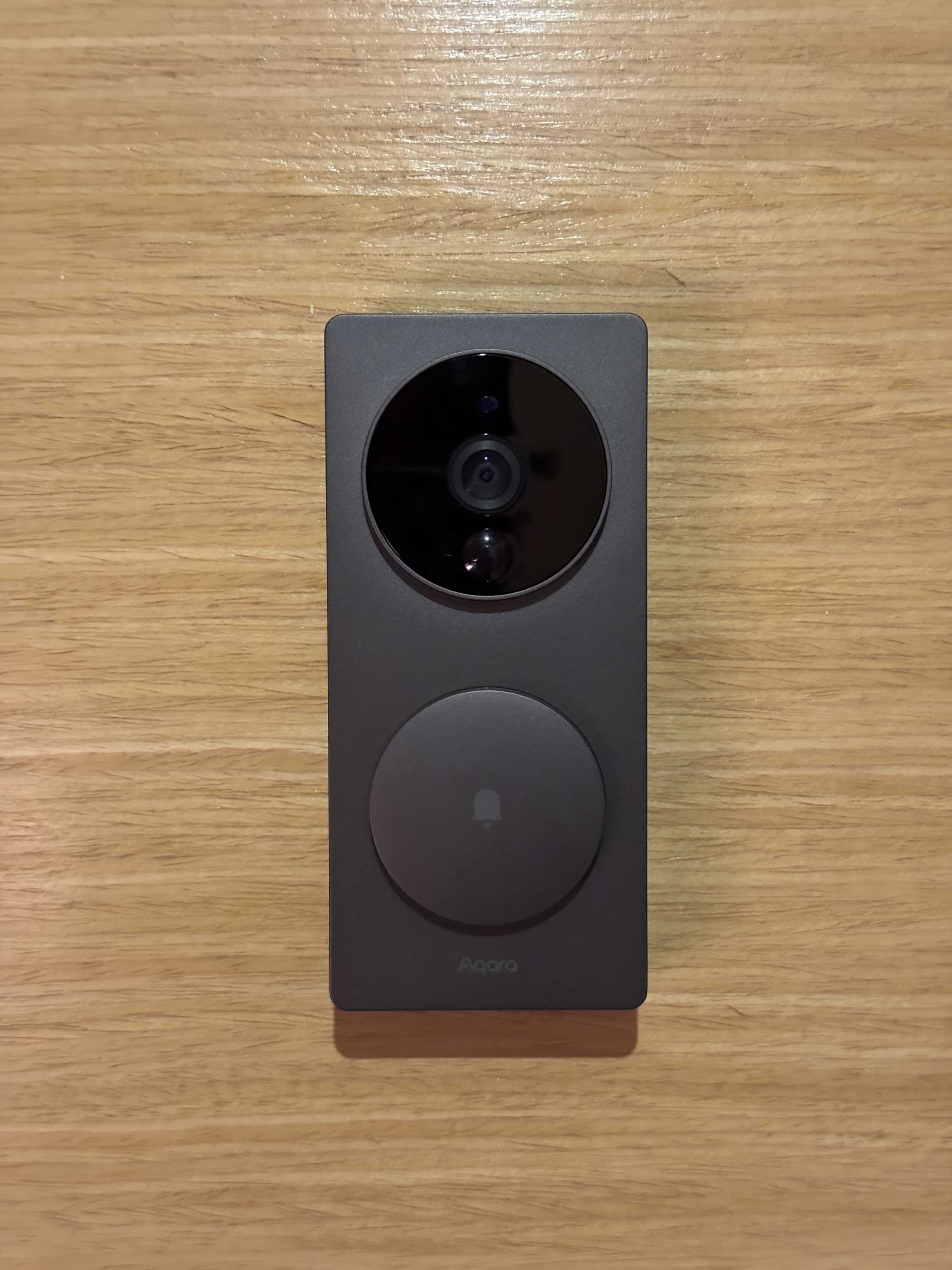

Seguindo a linha de produtos para casa da Aqara, a Smart Video Doorbell G4, assim como a fechadura U100, tem um visual elegante e bem moderno — os designs delas, inclusive, conversam muito bem.
A G4 pode inclusive ser instalada em áreas externas (se você mora em casa, por exemplo), resistindo a muitas condições desafiadoras (luz solar direta, frio e até chuva). Ainda assim, o ideal é que ela possa ser instalada numa área minimamente protegida.

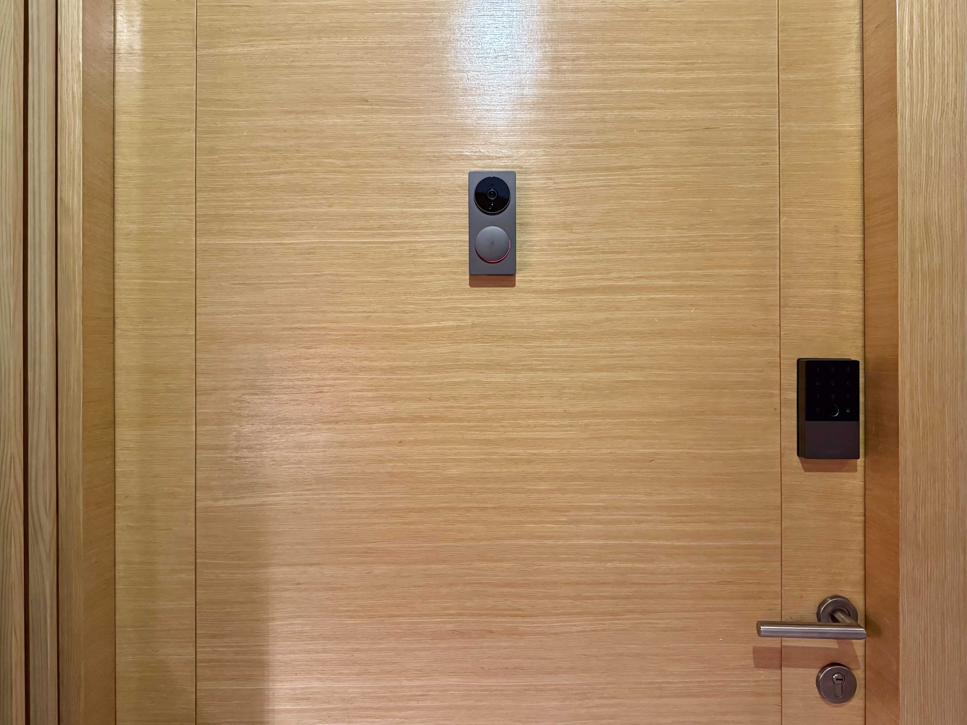

São duas partes principais que fazem tudo funcionar: uma externa e uma interna. A parte externa funciona ligada diretamente à energia ou com pilhas. No meu caso, como eu resolvi instalar a campainha na própria porta, optei por usar as pilhas mesmo. Mas caso você queria, é possível colocar a campainha numa parede ao lado da porta — inclusive usando o suporte com um ângulo de 20º — ligada à energia. Você também pode fazer o combo (energia e pilha), para que as pilhas entrem em ação num momento de falta de luz, por exemplo.
Vale notar que, diferentemente da fechadura, as pilhas aqui não duram tanto assim — acredito que quatro ou cinco meses é o limite (isso se você usar na função de economia de energia, sobre a qual falarei sobre mais abaixo).
Sobre a fixação da campainha, você pode optar por fazer isso utilizando um forte adesivo que já vem no suporte dela ou os parafusos que a acompanham.
A parte interna (o repetidor que ajuda no alcance do sinal da rede Wi-Fi e que também em um alto-falante de 95dB) tem um cabo USB que precisa necessariamente ser ligado à energia — o que eu achei um ponto fraco do produto, já que se também tivesse a opção de funcionar com pilhas, eu poderia colocá-lo em qualquer lugar da casa, sem depender de um cabo e de uma tomada.
Nas laterais da campainha temos o alto-falante de um lado e um parafuso (protegido por uma “capa”) do outro; ao retirar esse parafuso, você tem acesso às entranhas da campainha. É ali que você pode ligá-la diretamente à energia, colocar as pilhas, resetá-la, fixá-a com parafusos, etc.

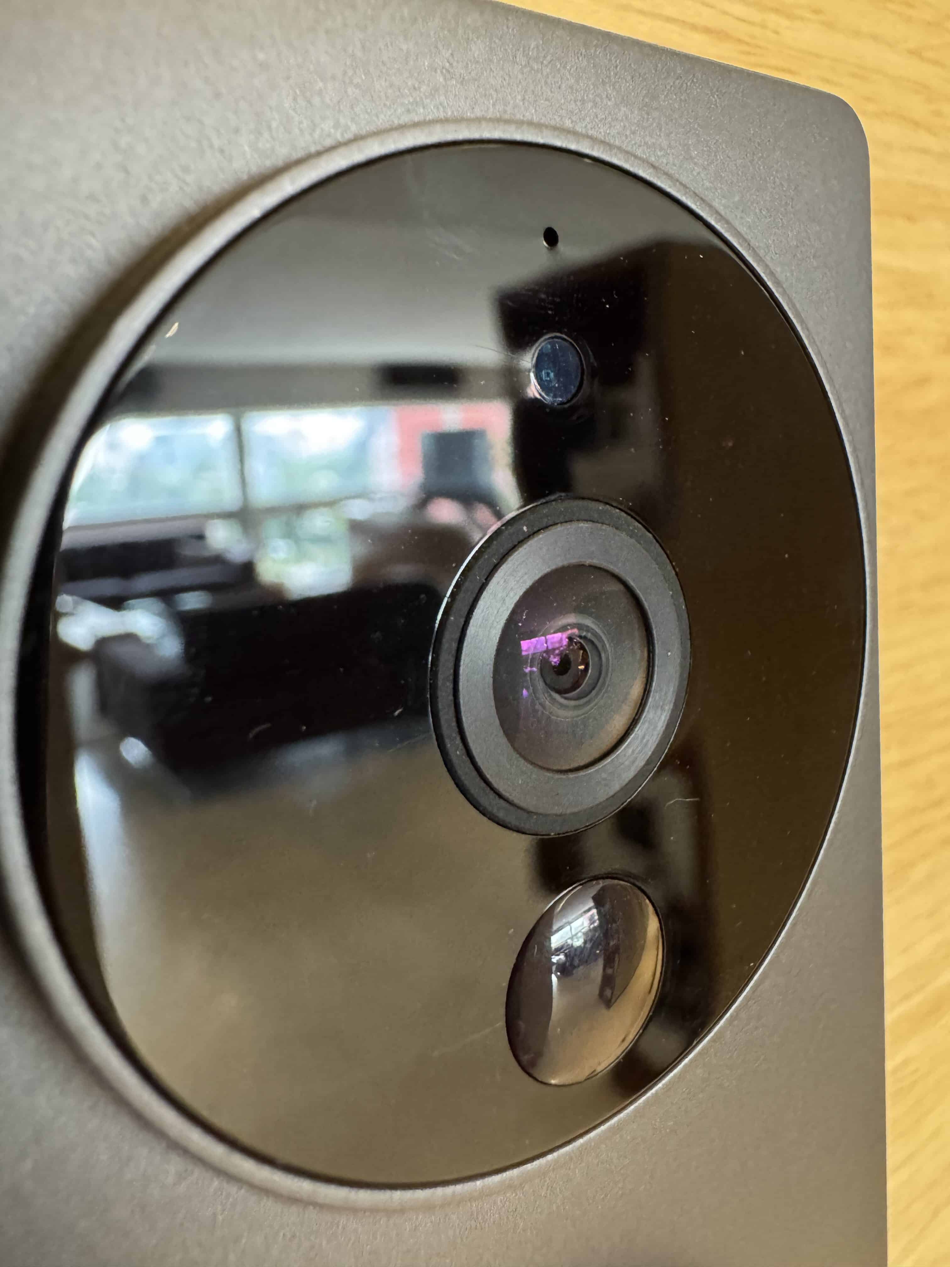

Na parte frontal da campainha temos a câmera (uma grande-angular com um ângulo de visão de 162°, 1080p), sensores de presença, infravermelho e luminosidade, além do microfone, do botão da campainha em si e de uma luz indicadora que circula o botão.
