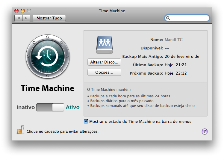

Time Machine
Sem a menor sombra de dúvida, é a opção mais fácil de se mexer, até mesmo porque o número de coisas que podem ser alteradas é pequeno. Para alguns, o necessário; para outros, tema de discussão.
Usuários de HDs externos ou de Time Capsules precisam cumprir pouquíssimos passos. Basta entrar nas Preferências do Sistema, selecionar Time Machine e escolher o disco externo desejado. Aconselho optar por mostrar o ícone da ferramenta na barra de menus, pois facilita visualmente saber quando o trem está funcionando ou não.
Console de gerenciamento do Time Machine
Como dito, as opções para configurá-la são poucas. Você pode alterar o disco externo usado e excluir diretórios do backup. O lado ruim de toda solução da Apple, seja com a sua Time Capsule ou com discos de terceiros, é que o agendamento das suas atividades é bem discutível. Se deixar, o seu Mac ficará o dia todo fazendo backup.
O problema pode ser acertado com o TimeMachineEditor, que já foi avaliado anteriormente aqui no MacMagazine. A ferramenta gratuita permite a edição completa das agendas de backup.
Ponto alto: a maior facilidade da Time Machine é restaurar o que foi guardado. O bom dos backups de hora em hora é que se você apagou um arquivo e se arrependeu, basta ir no menu “Digitar Time Machine” e navegar entre os backups feitos. Uma mão na roda! Existe também a opção de recuperar tudo, se você acabou de instalar o OS X Leopard, seja por problemas no Mac ou porque você é o felizardo dono de uma nova máquina. Lembre-se que essa opção requer um pouco de paciência. Pegue um café e espere… A recompensa é que a demora pode valer muito: a restauração dos seus dados acontece praticamente em 100%.
Um ponto muito positivo da Time Machine é que ela é gratuita e já tem até uma video-aula disponível aqui no site, caso você não tenha ideia de como ela funciona.
