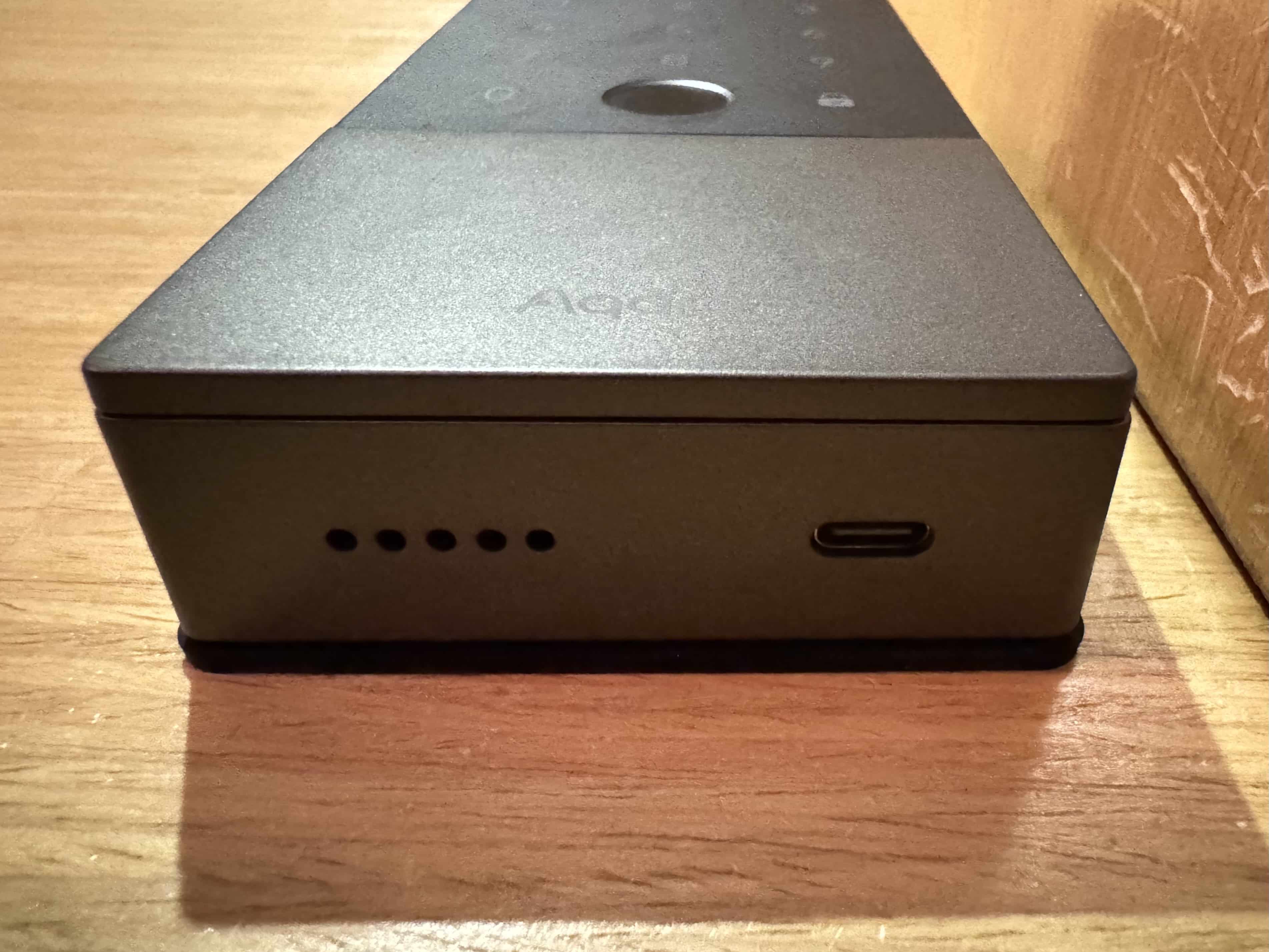

Ela funciona com quatro pilhas AA, as quais, dependendo do seu uso, devem durar de seis a oito meses — pelo menos aqui essa é a realidade. Na parte inferior, há uma porta USB-C que você pode utilizar de forma emergencial, caso a pilha tenha terminado, para fornecer energia (com uma powerbank, por exemplo) a fim de abrir a porta usando algum método que não seja a chave física (mais sobre isso abaixo).
Dentro da fechadura, há três botões: reset (você sabe para que serve), set (para fazer ajustes) e HomeKit (para configuração inicial, caso escanear o código do produto não seja suficiente).
Caso você esteja pensando em uma instalação externa, saiba que ela tem classificação IP65 (proteção contra poeira e jatos d’água), podendo operar entre 0ºC e 65ºC.

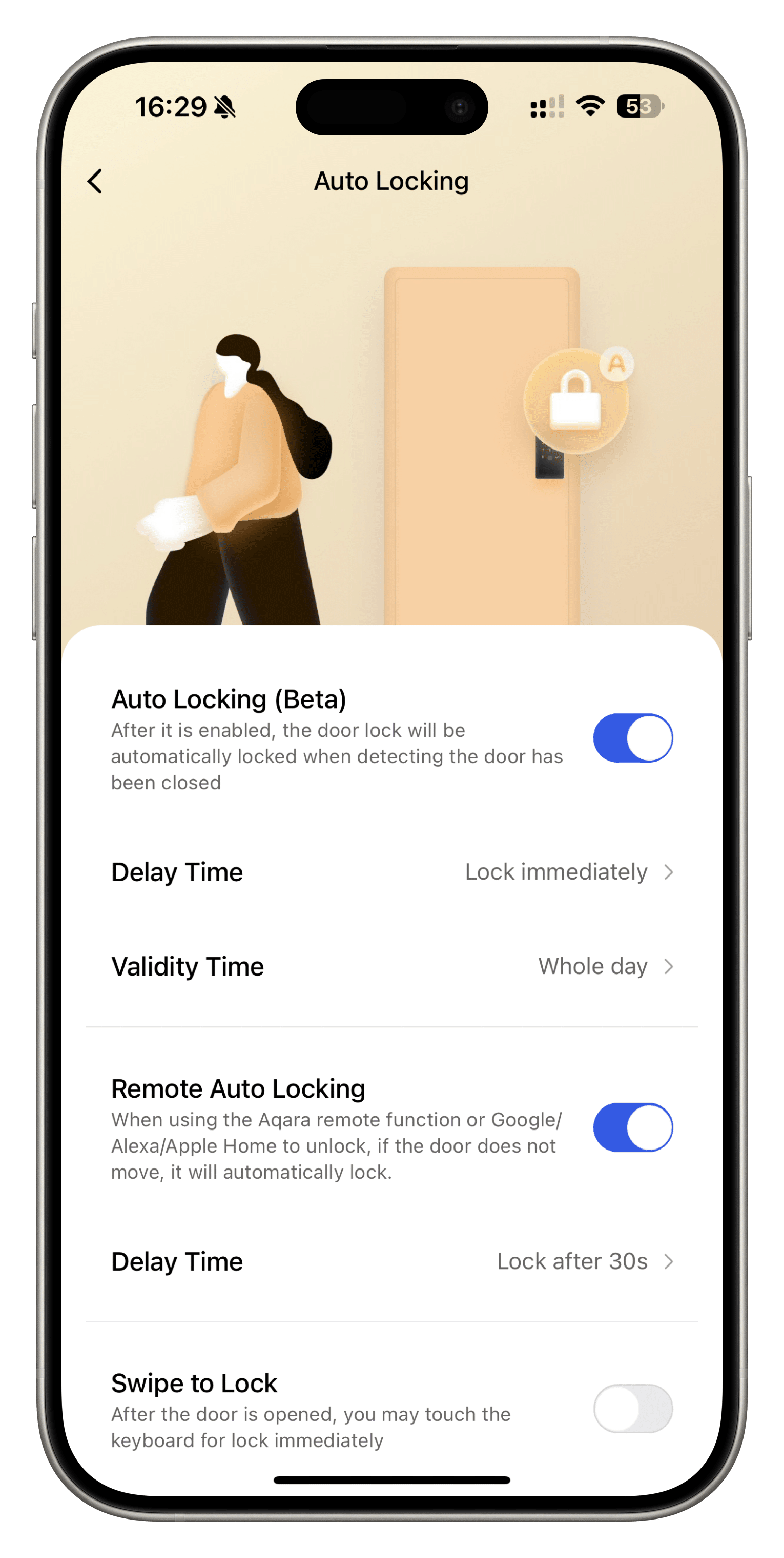

Isso me surpreendeu. Ao bater a porta por fora, você pode tocar na tecla do cadeado que ela tranca. Mas a Aqara desenvolveu um recurso chamado “Auto Unloking” que é muito legal! Ela simplesmente tranca sozinha, sem precisar conversar com outros sensores ou acessórios.
Youtube video
Isso porque ela tem um giroscópio que serve para detectar quando está fechada (você precisa “treinar” ela antes de ativar o recurso). E isso funciona MUITO bem, com uma taxa de erro (deixar de trancar ou tranca antes da hora) muito baixa.
Mas não se preocupe: se por um acaso você achar que a porta trancou, mas não trancou (ela ficou encostada, travada ou algo do tipo), você será devidamente avisado (seja por notificação ou até mesmo por alarmes sonoros).
No mais, você tem a opção de trancar a porta manualmente (por dentro) ou remotamente, pelos apps Casa e Aqara Home.
