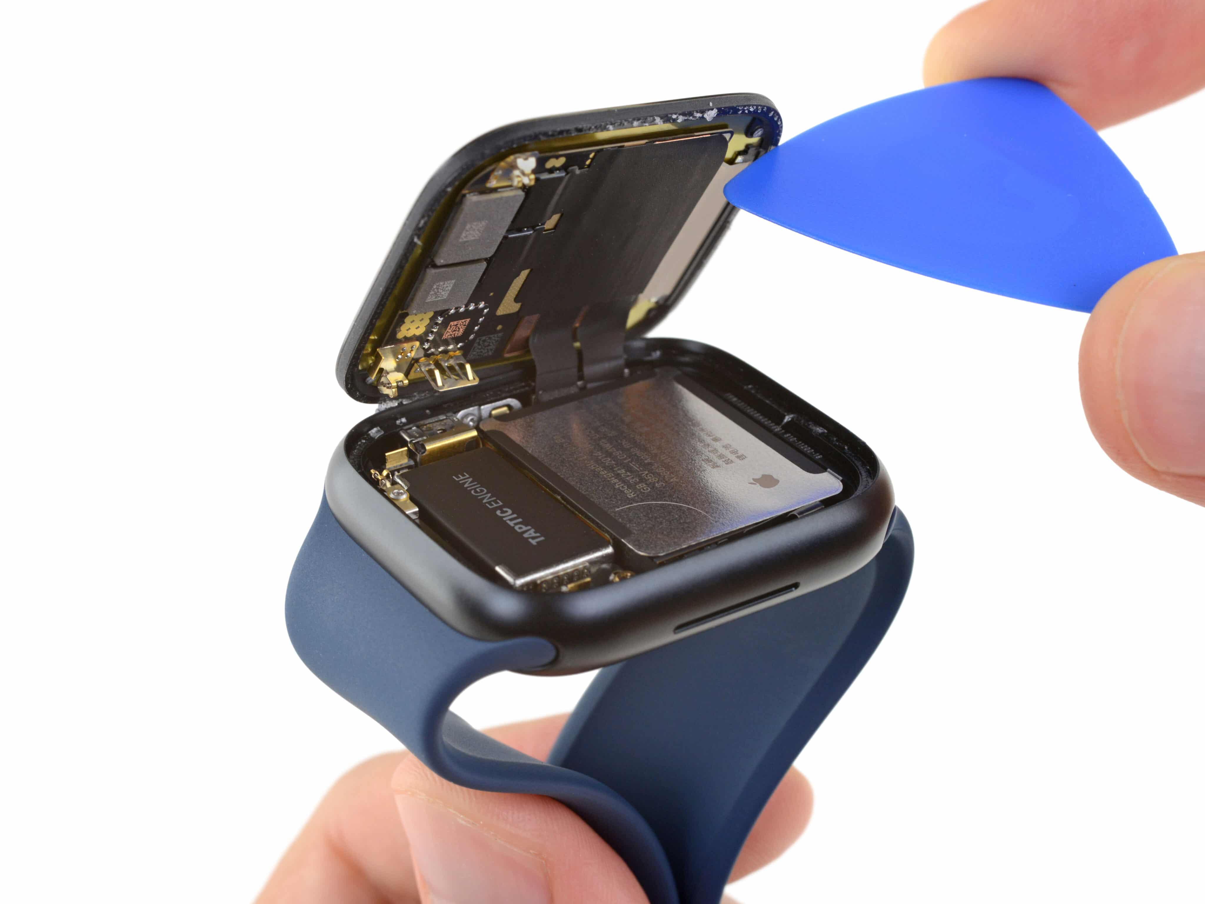

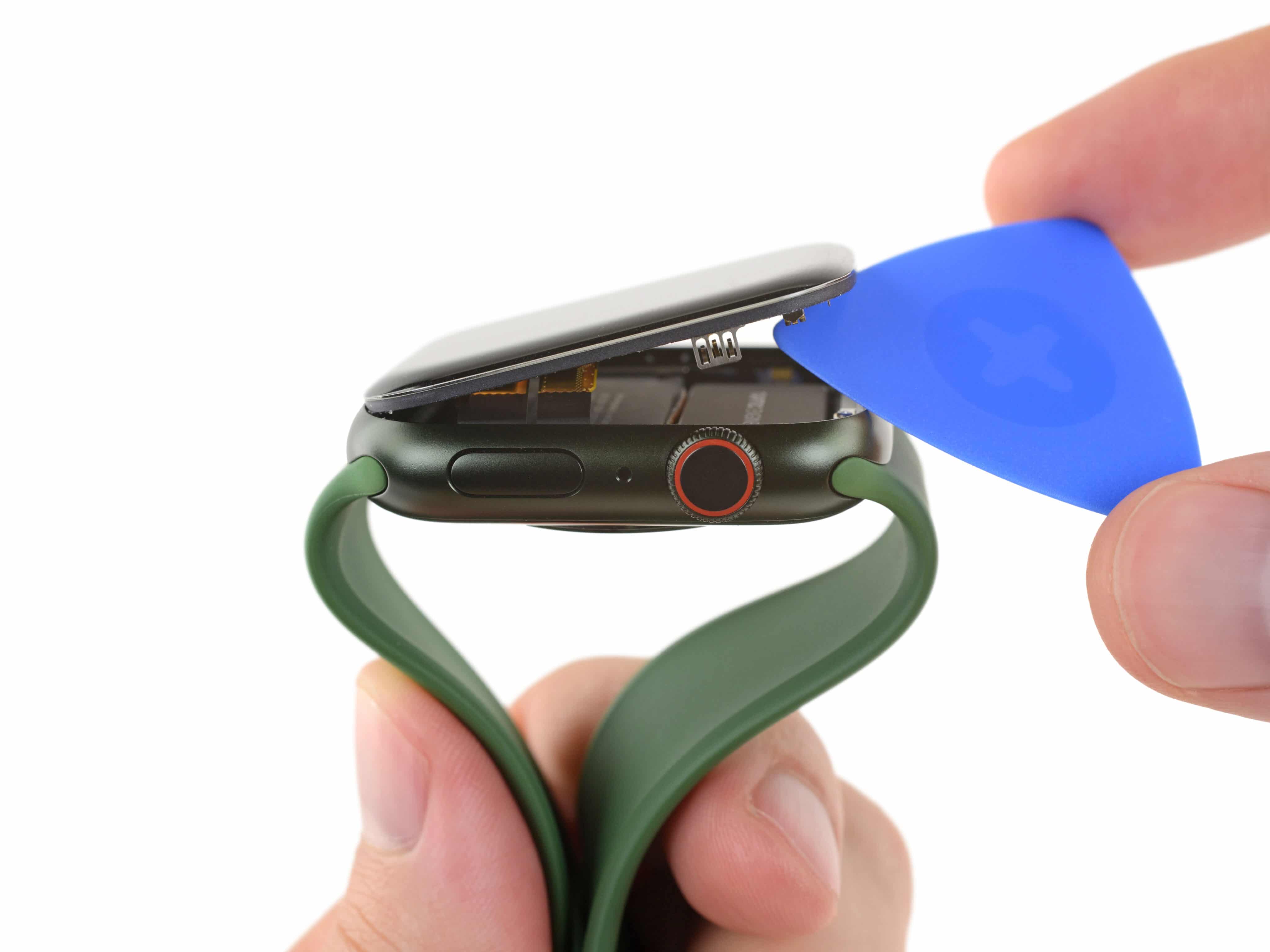

Partindo para o desmonte, o primeiro passo foi abrir os modelos, o que pode ser feito aquecendo o adesivo que prende a tela à carcaça. Uma vez superada a tarefa, os “desmontadores” notaram de cara a falta da porta de diagnósticos do relógio — removida nessa geração.

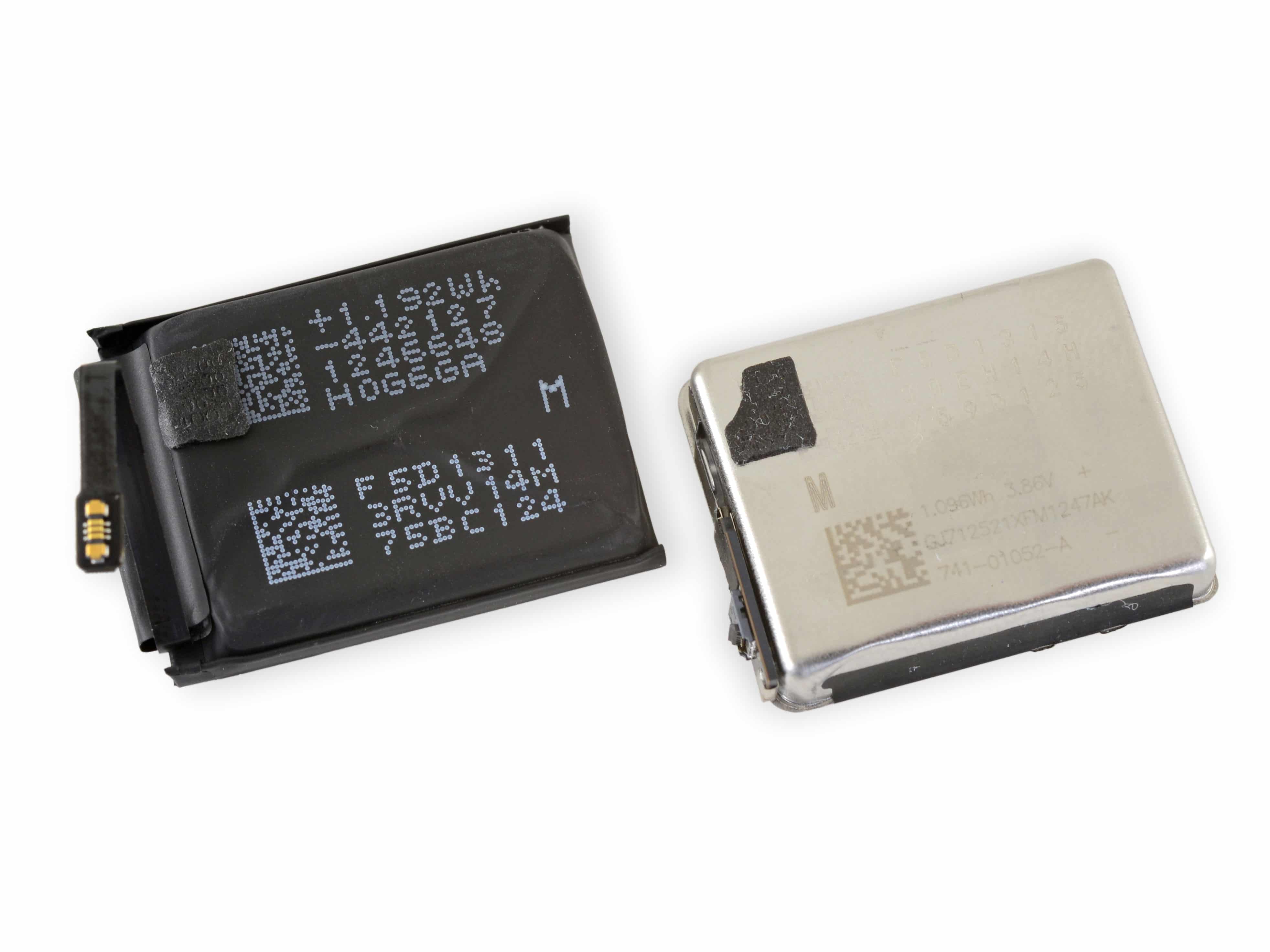

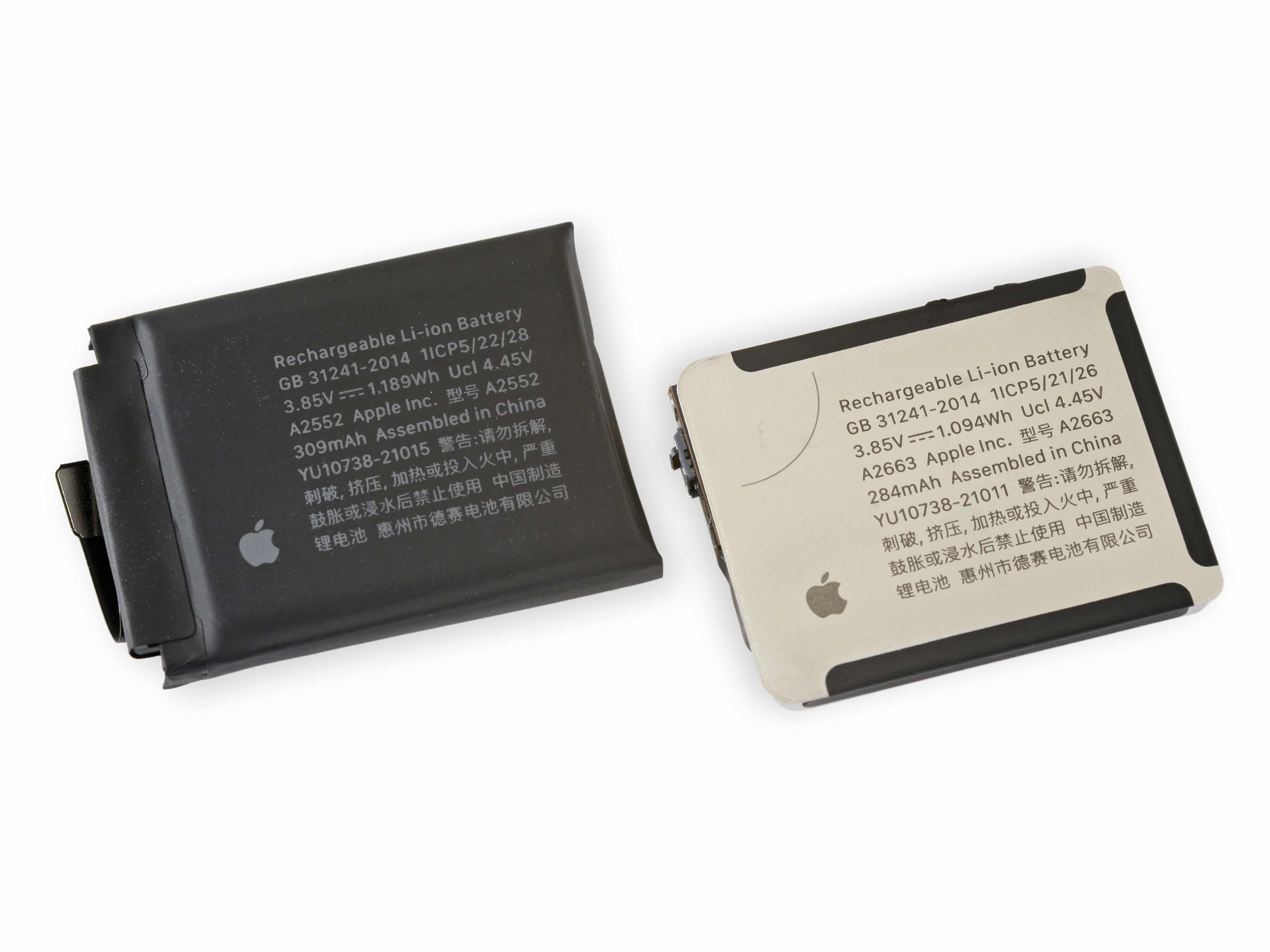

Bateria
Em ambos os modelos, a iFixit encontrou baterias ligeiramente maiores e mais densas, porém esses aumentos muito provavelmente foram realizados para compensar os gastos energéticos das telas maiores e mais brilhantes.
Eis as capacidades de bateria dos novos relógios:
Apple Watch Series 6Apple Watch Series 7Variação
Modelo de 40/41mm1,024Wh1,094Wh+6,8%
Modelo de 44/45mm1,170Wh1,189Wh+1,6%
